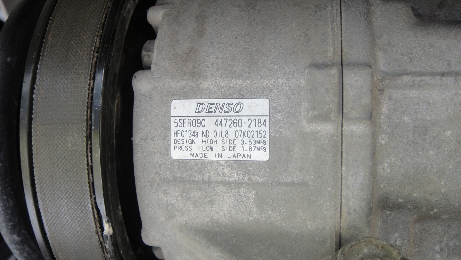

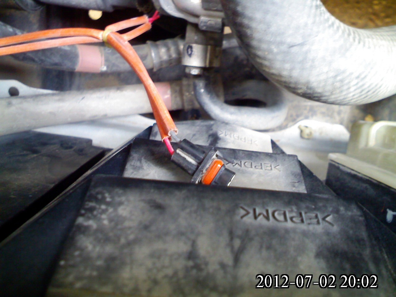

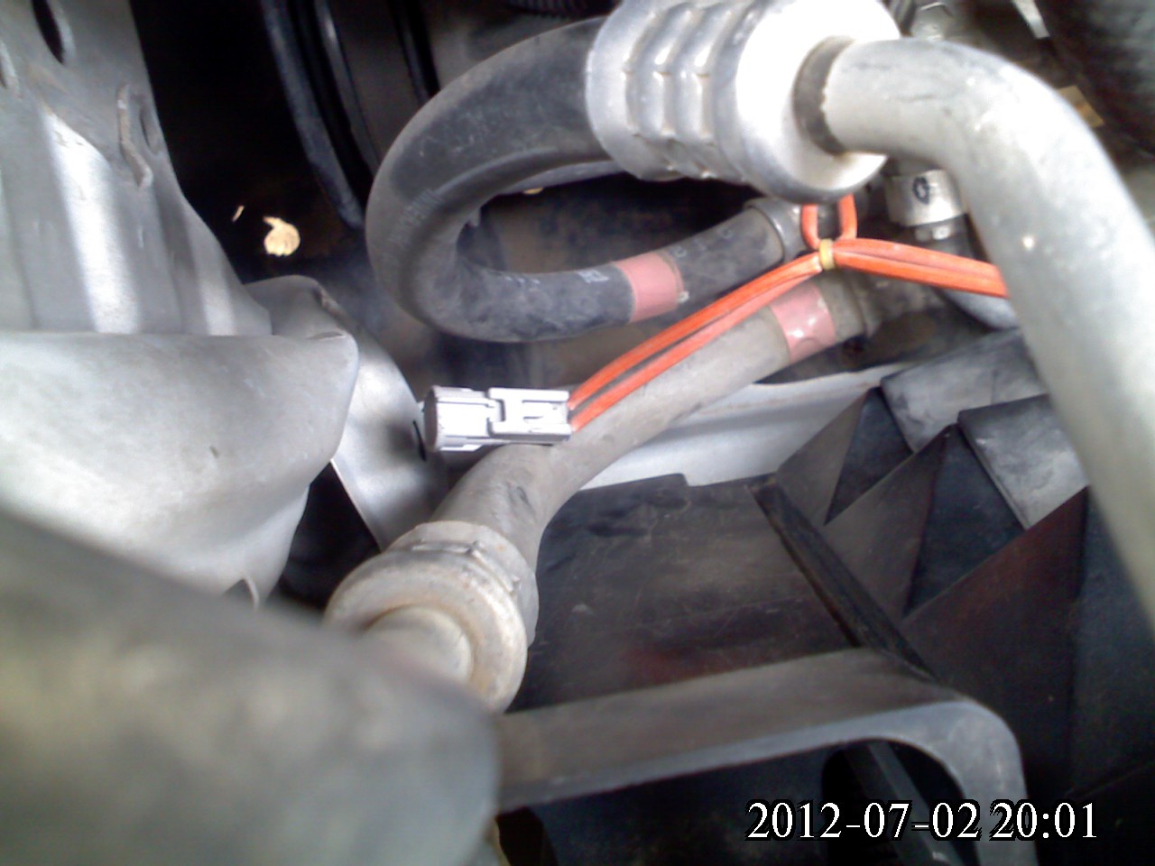

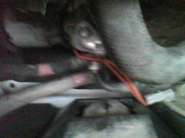

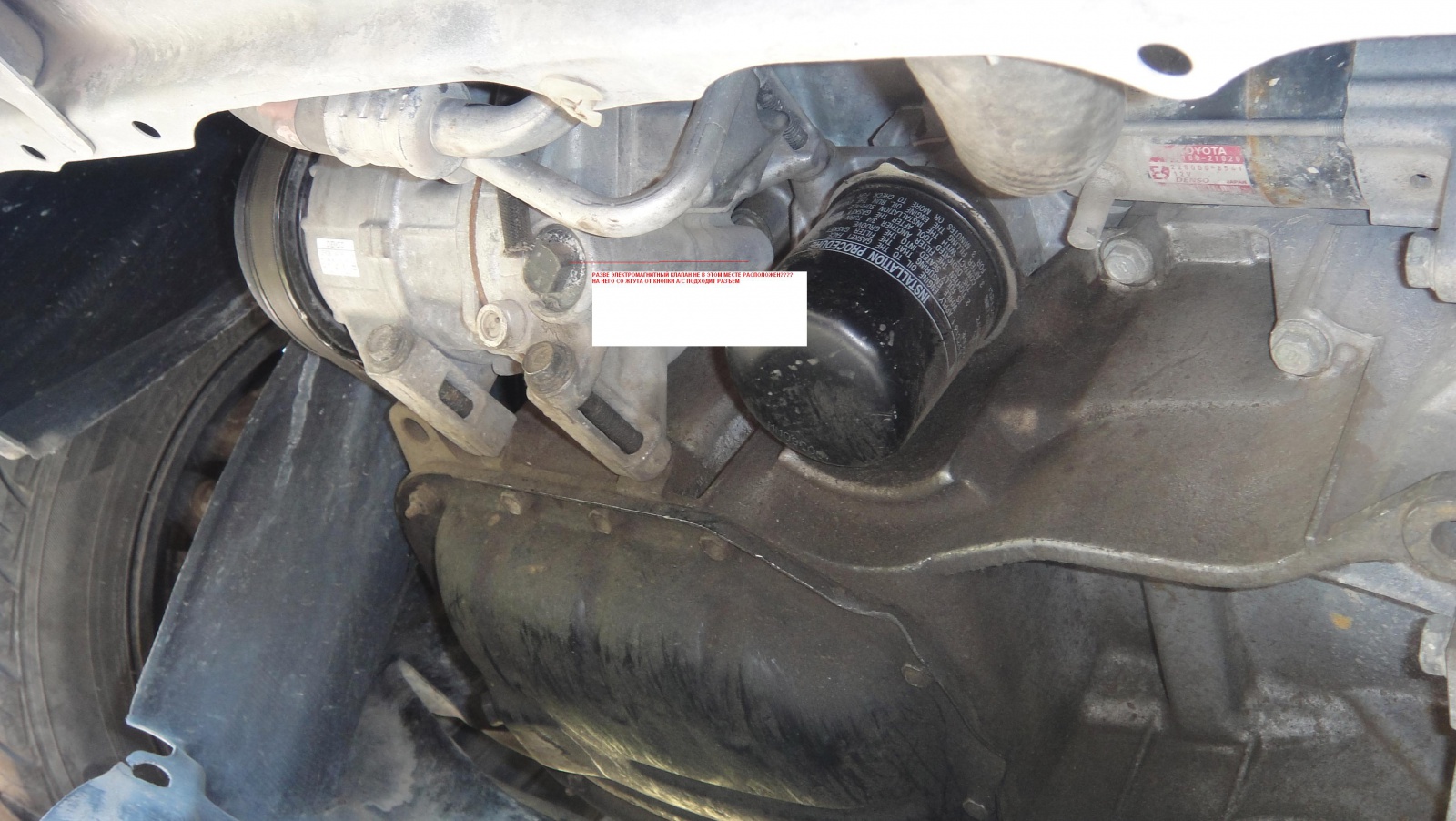

to VinVad: По разговору я понял что у вас на компрессоре вообще нету электромагнитного механизма включения дискомуфты на самом шкиву?то есть -получается что компресор крутит постоянно? а давление в системе создается благодаря импульсному электроклапаном(который с боку стоит на компрессоре)
п.с.если бы я держал компрессор в руках,я бы смог разобраться и смог бы более точно все вам сказать.Так же можно было бы его проверить,не снимая компресор с авто.На расстоянии не так просто давать совет.По пробуйте сфоткать шкив и разъемы проводов,а так же сам компрессор(на вашем фото маленькое,дайте ссылку фото,я их вставлю в ваши посты)
Так же нужно снять компресор(но перед этим нужно все проверить на исправность(электрику))

Тестером проверяли сопративление на КК - 0, а на импульсном электроклапане есть (не помню только скока). Вот и теперь решил сначала убедиться - исправен ли КК, а потом идти дальше и решать как подключить электроклапан, т.к. у меня на него из проводки ничего не выходит.
По ин-ту лазил - похоже (мое предположение), что возможно компрессор у меня и родной все же, а вот радиатор от др.модели, т.к. есть радиаторы в которые вмонтирован термистр https://files.mail.ru/C7181A.

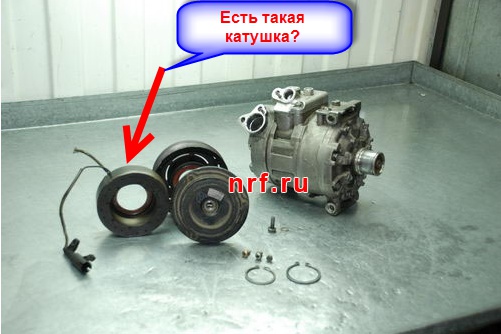

to VinVad:
xekxek: По разговору я понял что у вас на компрессоре вообще нету электромагнитного механизма включения дискомуфты на самом шкиву?то есть -получается что компресор крутит постоянно? #
По смотрите внимательнее и скажите,должна быть такая катушка

xekxek:
to VinVad:
ТАКОЙ КАТУШКИ НЕТ У МЕНЯ!!!!

VinVad: ТАКОЙ КАТУШКИ НЕТ У МЕНЯ!!!! #
Ее так просто не видно. Она собрана заодно с муфтой.
