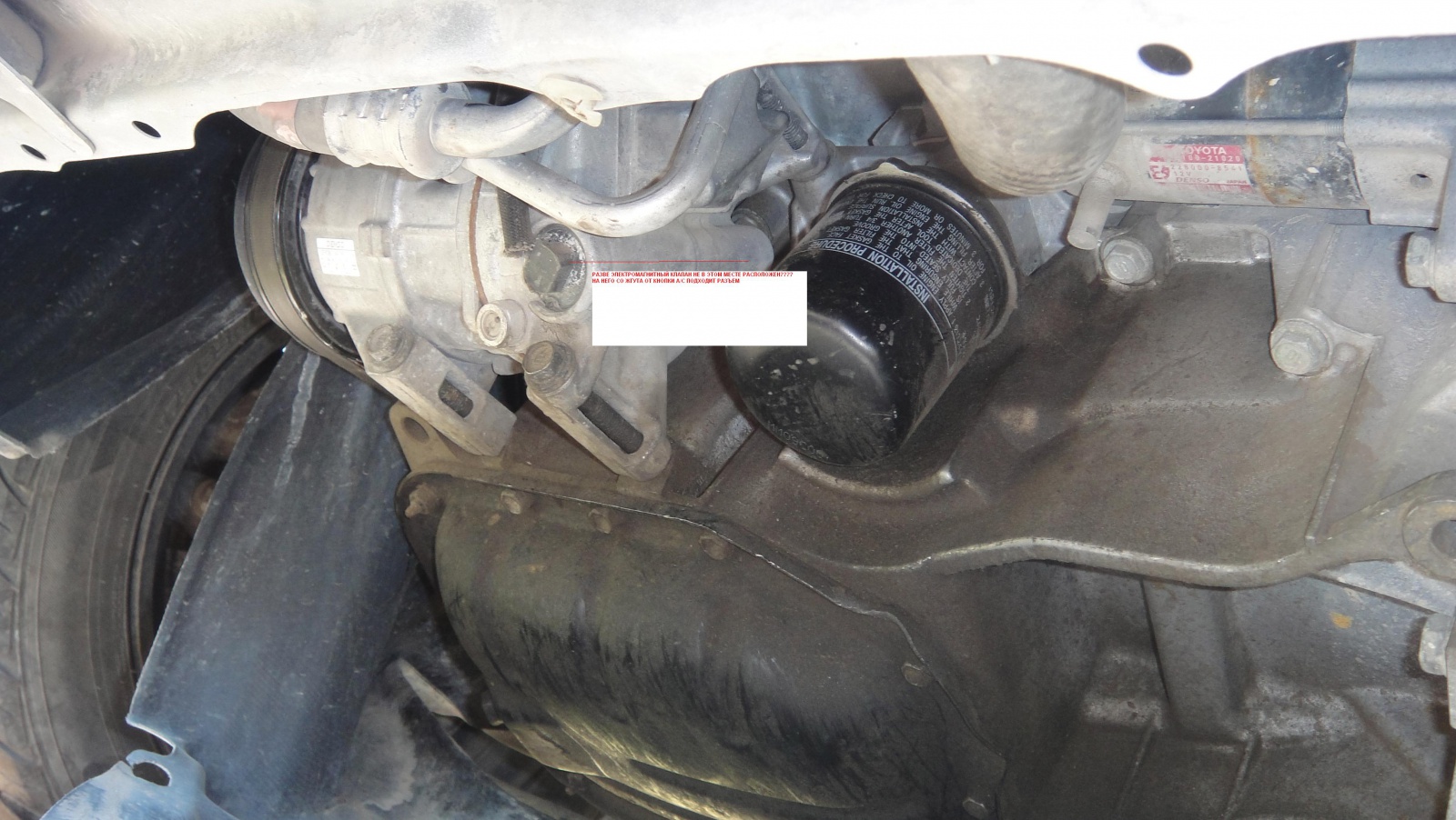

Друзья, вопрос: на компрессоре электромагнитный клапан меняемый? Выкручивается и заменяется? Или труба дело - у меня походу в нем и причина!!!

Вот фото прилагаю

xekxek на фото я указал - Это и есть электромагнитный клапан? Вот и соответственно вопрос: не стравливая фреон можно его снять и как он снимается? Как проверить исправность и заменяемый ли?

to VinVad: Фото это я поправил(по вашей ссылке) Вообще то там (то что на фото) называется "контрольный клапан" а провода это возможно датчик давления,клапан должен быть механический.При его снятии фреон обязательно выйдет. То что я писал,не вам,там речь шла про электромагнитную дискомуфту.

VinVad: замерили тестером - + есть при вкл и нет при вкл), но на самом компрессоре вроде стоит датчик давления ( и клапан там есть) #
Так дискомуфта включается или нет? (диск на шкиву)
