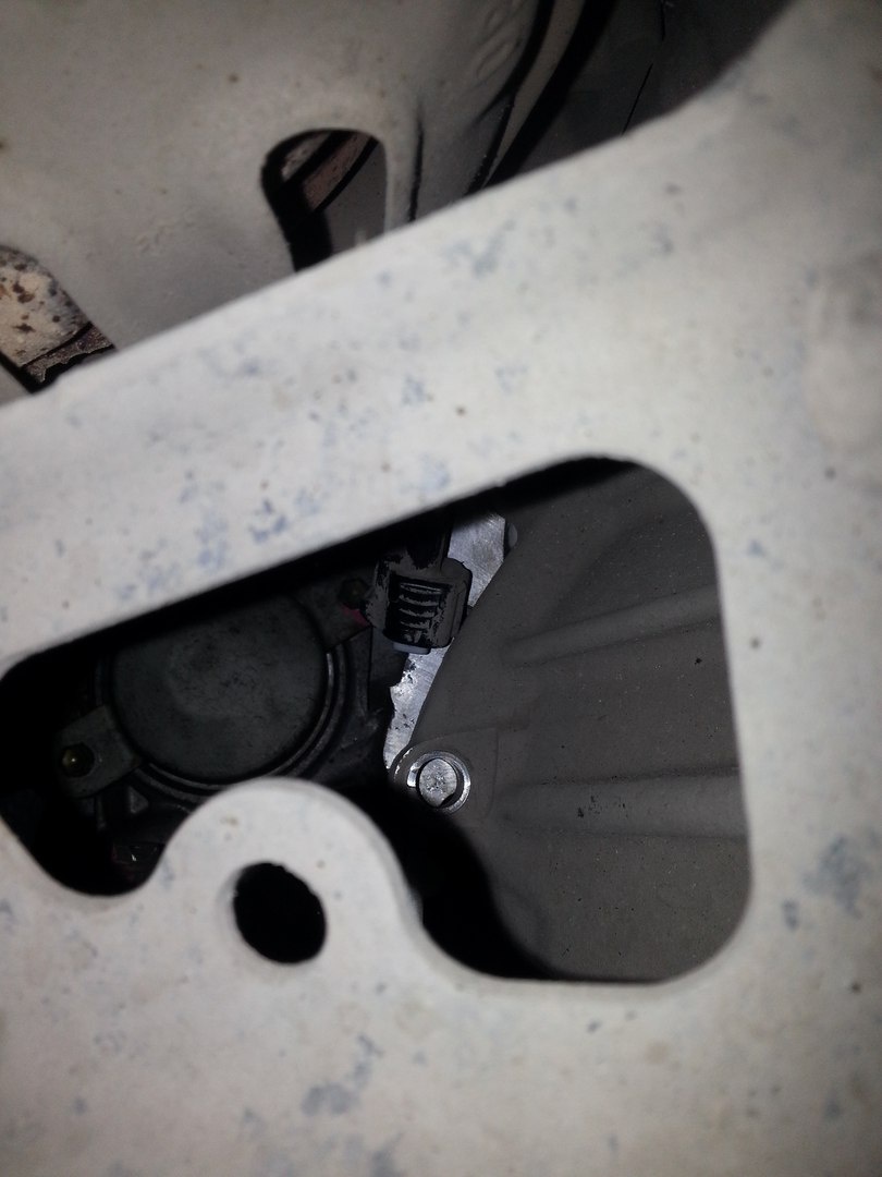

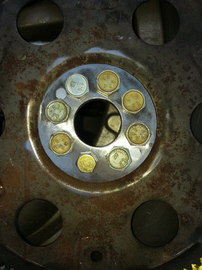

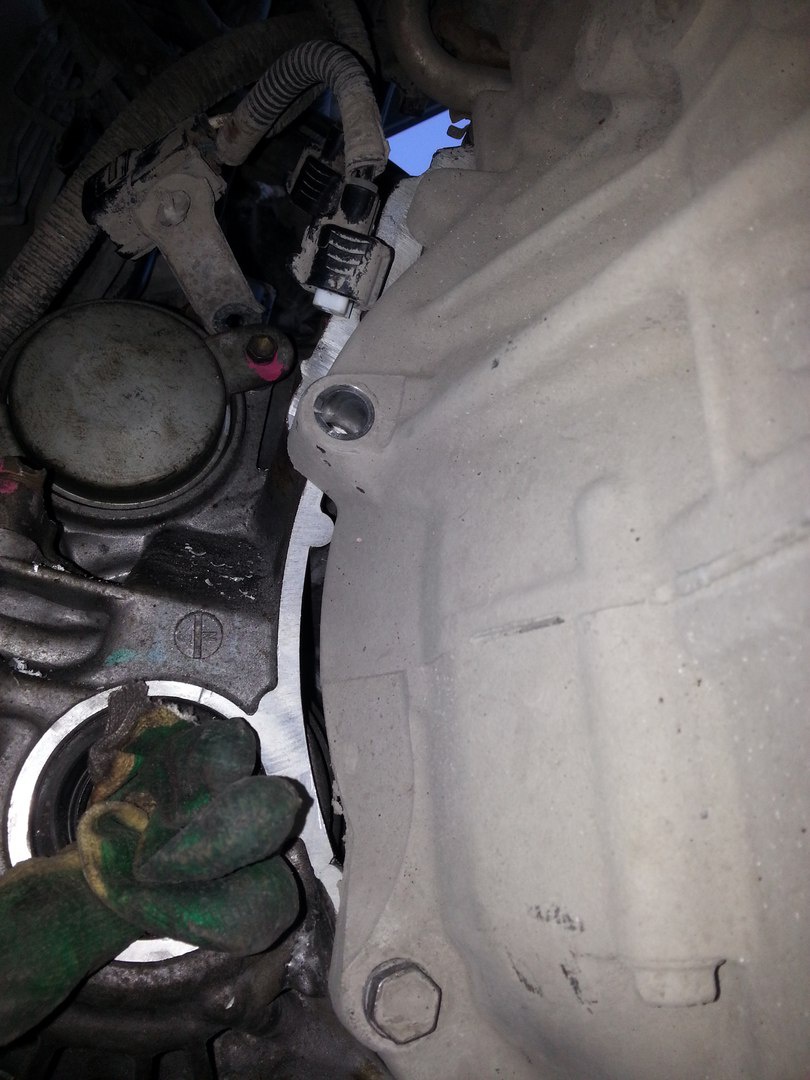

Принимайте в свои ряды! Заказал КИТ у Сергея. Перевел 45т на карту - через пару недель получил КИТ. Упакован в обрешетке как надо. За доставку отдал почти 2тысячи (Деловые Линии до г.Тюмень). Поставили за полтора дня самостоятельно - неторопясь. Тестируем. Есть пару вопросов - кто знает критично это или нет? : 1) На ведомом диске ("маховике") один болт был с другой по размеру шляпкой (см.фото). 2) Одно отверстие на двигателе так и должно несовпадать с ухом (если оно есть - не могу понять, то ли его не сделали - недоделали... и такой зазор большой... см. фото). До Сергея один раз дозвонился - сказал, что все получили и начинаем монтаж - после этого трубку он не брал и не перезвонил - (звонил не часто, в день установки и на следующий день) - может здесь, увидит и подскажет. А так ощущения приятные - работает вроде без нареканий. Буду благодарен за ответ

Здравствуйте, Ничего страшного в этом нет, т.к двигатель и коробка абсолютно разны и зазоры небольшие всегда есть. Если какие-то есть вопросы можете звонить 89385144555 .помогу чем смогу. Так же изготавливаю комплекты и отправляю в регионы. Подробно можно узнать в контактеhttps://vk.com/zamenarobota123, либо вайбер 89282578013
