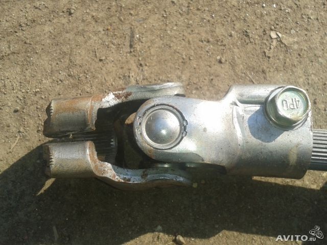

Всем здравствуйте! Извиняюсь что затянул с ответом. Всем огромное спасибо за советы!!!
В итоге заехали на яму, мои надежды что это просто розовая фигулька причиняет все неудобства почти сразу были напрасны.
Другу сказал что на форуме так же часто пишут про карданчик и про прокачку жидкости. И решили сразу обработать карданчик WD как и рекомендовали и немного полили на карданчик моторного масла. Постояла машина минут 5 затем завел покрутил руль на месте и чудеса... =) все стало крутить отлично только иногда немного (почти не заметно) подклинивает. теперь буду искать либо брать новый карданчик. Но вот из головы не выходит то что почему именно зимой железяка (карданчик) дает сбой, что в ней такого может происходить. Прошлой зимой тоже были проблемы но летом вообще ни разу а этой зимой уже посерьезнее стало заклинивать.

Monti: почему именно зимой железяка (карданчик) дает сбой, что в ней такого может происходить. Прошлой зимой тоже были проблемы но летом вообще ни разу а этой зимой уже посерьезнее стало заклинивать. #
реагенты на дорогах знают свое гнилое дело... Я бы ими чиновников кормил ( те что принимают решения сыпать их) и наблюдал реакцию.
Да и удешевленная машинка, где даже на пыльник денег зажали, а ведь даже на ВАЗах он имеется. На N-15 тоже...

Сегодня стал менять всеми любимый сальник, и при разборе обнаружил заклинившую крестовину рулевого упр. Полечил шприцем с иглой, и смесью масла и солярки.( масло взял и ГУРа . не принципиально). на все ушел
час, теперь все крутится вертится как надо. до этого тоже были проблемы с вращением руля (подклинивал)
Все операции проводил на снятом с авто карданчике т.к повторюсь менял сальник. Грязи с крестовины вытекло "гора". теперь подумаю как её оградить от внешних факторов.

Антон кb: теперь подумаю как её оградить от внешних факторов. #
На N-15 есть штатный пыльник. Примерно как на ВАЗах))) Кстати у меня имеется от бывшей машины...

to vitalliy: нашел самый дешевый способ отградить крестовину от внешней грязи. для этого понадобилась резиновая перчатка, и два хомута из проволоки. можно более изысканно сделать из резинок. у перчатки отрезал лишние пальцы, надел, скрутил хомутами. все! 10 мин на всю работу. В любом случае получилось не плохо, все установил на место. эстетичность мне лично не нужна. Спасибо за предложение.

Это не надолго.

Спасибо за совет насчет ВДшки, обработали крестовинку и руль начал крутиться,как по маслу,а то на СТО мне сразу сказали,что надо менять насос-поменяла,проблема не решилась,а потом уже и версия насчет ремонта/замены рейки была озвучена. Жаль,что поздно нашла форум!еще раз спасибо!

Лучше поздно, чем никогда))) Готовьтесь к замене карданчика.

Сначала карданчик проверьте, о котором вам писал, чуть выше vitalliy

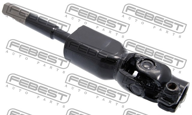

Вал карданный рулевой нижний.
если n16 если n15
