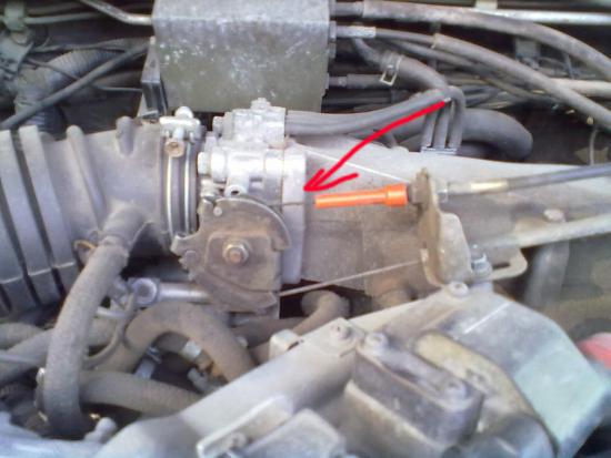

Всем доброе время суток.Спецов в нашем городе по АКПП нету,ездил в сервисы говорят что проблема в АКПП надо менять.Но я надеюсь что вы мне поможете,потому что есть у меня сомнения.
Короче когда я еду переключение с рывком получается. я считаю что жело все в тросике который видимо растянулся,см. фото.Подскажите если этот тросик болтается может быть в этом причина?Или все таки надо менять АКПП?передачи все включаются но с рывками и при больших оборотах.И еще подскажите код (шифр) этого тросика для заказа и вообще куда он идет?И для чего?

тросик то металический, как он может растянутся? он в любом случае идет как управленческий на кпп, но рывки врядли из за него, масло давно менял?

масло не менял,но на станцию ездил ,проверили все нормально с уровнем,и по чистоте на глаз тоже.короче это фото не с моего,на моем этот тросик провисший,не подскажите какой шифр его чтобы заказать?.За фотки спасибо)

и еще,не подскажите этот тросик взаимосвязан с какаой нибудь пружинкой?

попробовал его вообще убрал,педаль газа стала отлично работать,подскажите где настраиваетсяпереключение передач,а то что то слишком на высоких оборотах переключается,из за этого и рывок получается.

to sapa: Регулировка тросика АКПП.
Пользуйтесь поиском.
