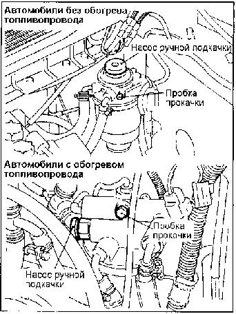

Это там, к чему топливный фильтр прикручиваешь.
16.09.10  |
16.09.10 |
Вот рисунок

Спасибо. Понял о чем речь. Будут изменения, сообщу.

Кастрол не помог. Сегодня опять утром заводился как паровоз. Менять надо всю крышку фильтра (подкачку) или там какой отдельный клапан есть?
21.09.10  |
21.09.10 |
to sergey_a_k_7777: А зачем крышку фильтра менять? В смысле с помпой ручной подкаки все вместе? Это конечно лучший вариант, но не уверен, что необходимый.
sergey_a_k_7777
21.09.10  |
21.09.10 |
а как же тгда поменять этот обратный клапан? еще видел в сети, что это может травить сальник ТНВД.
