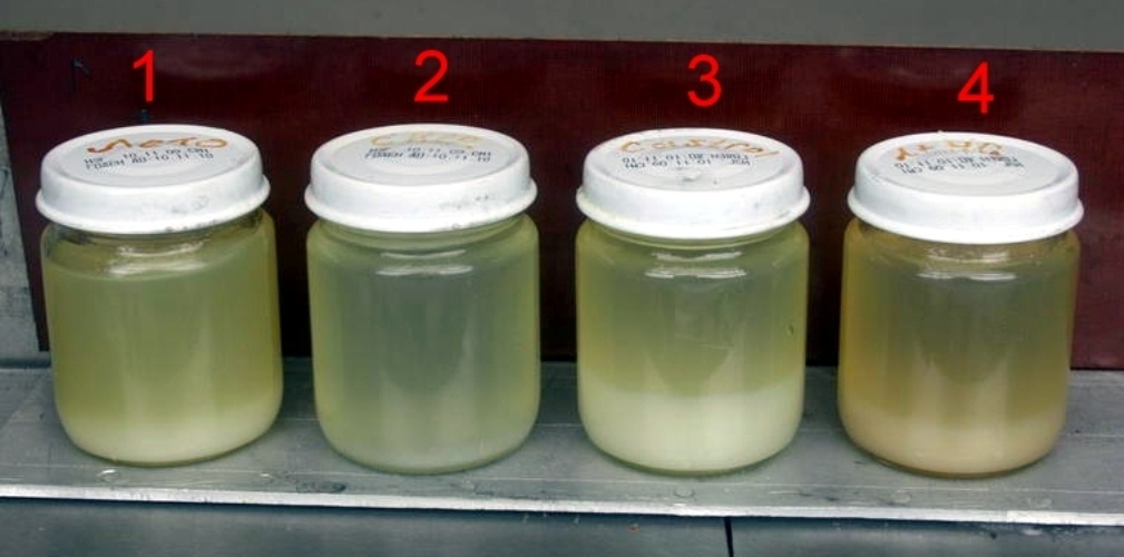

Наткнулся на интересный тест от mercedes клуба, вот суть:
Четыре баночки заполненные одинаковой летней соляркой. В три из них залиты различные присадки (по рецептуре в описании) которые якобы уменьшат кристаллизацию парафина. Во время теста температура за бортом - от -15 до -20. Время тестирования - более суток
Что же добавлялось с солярку:
1. НИЧЕГО
2. Обыкновенный керосин - 20% -АБСОЛЮТНЫЙ ПОБЕДИТЕЛЬ!
3. "Дизельная присадка TDA", Castrol
4. "Супер Антигель для дизельного топлива", Hi-Gear
Кстати, по присадкам инструкция к мерсам сильно перекликается с инструкцией КИА
От себя добавлю что присадки "пошли" еще дальше. Все знают что антигели надо добавлять заранее (до наступления критических температур). Но вот новинка от Hi-Gear - присадка в дизтопливо размораживатель экстренная помощь дизелю, для растворения(!) льда и кристаллов парафина в застывшем дизтопливе.

Любая присадка призвана не только что-то улучшить, но еще и не ухудшить существующее.
Дизельное топливо - это еще и смазка для элементов топливной системы. Можно залить керосин и, как видно из баночки, все прекрасно растворяется. Но как будет работать керосин в качестве смазывающего элемента? Этот тест не провели.
Настоящая присадка не должна снижать свойств топлива!
