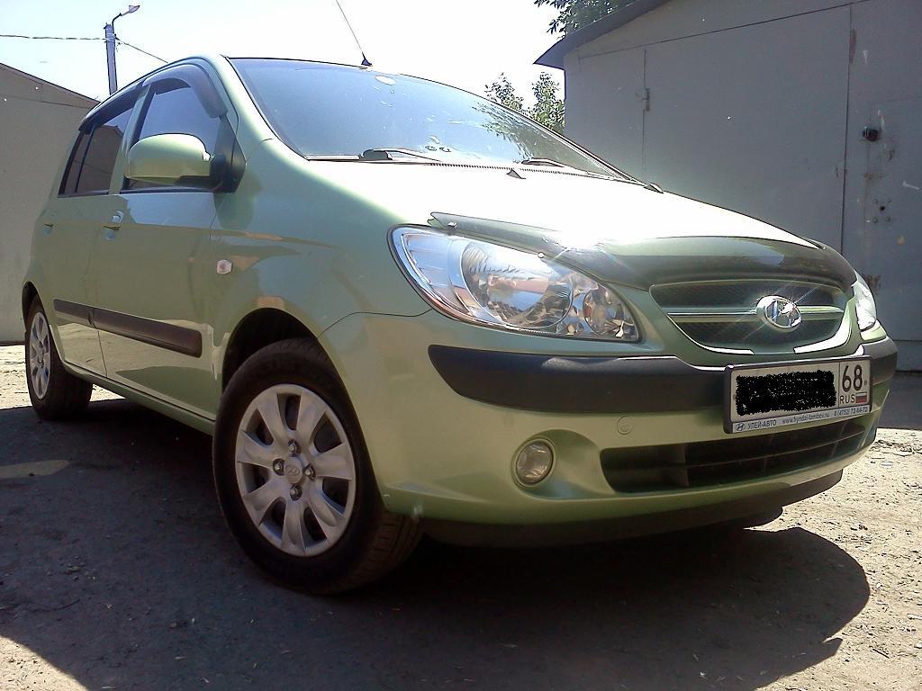

Все сделал также как ув. Strebok, благо возможность есть и время, теперь все лежит как надо
Spider73
19.05.12  |
19.05.12 |

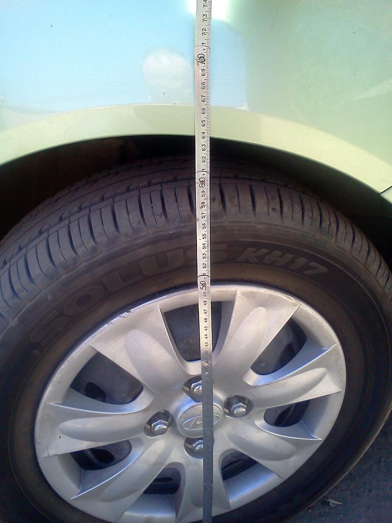

Сделал дело - оба опорника были мертвые, один очень мертвый, стойки Каяба, проставки, несколько часов неспешной возни и я на новой машине - ощущения действительно такие - упругий мячик, не стуков не брякания (заодно перебрал суппорта, набил смазкой и заменил колодки вкруг), поднялась на 2.5 см. визуально заметно, что машина приподнялась.

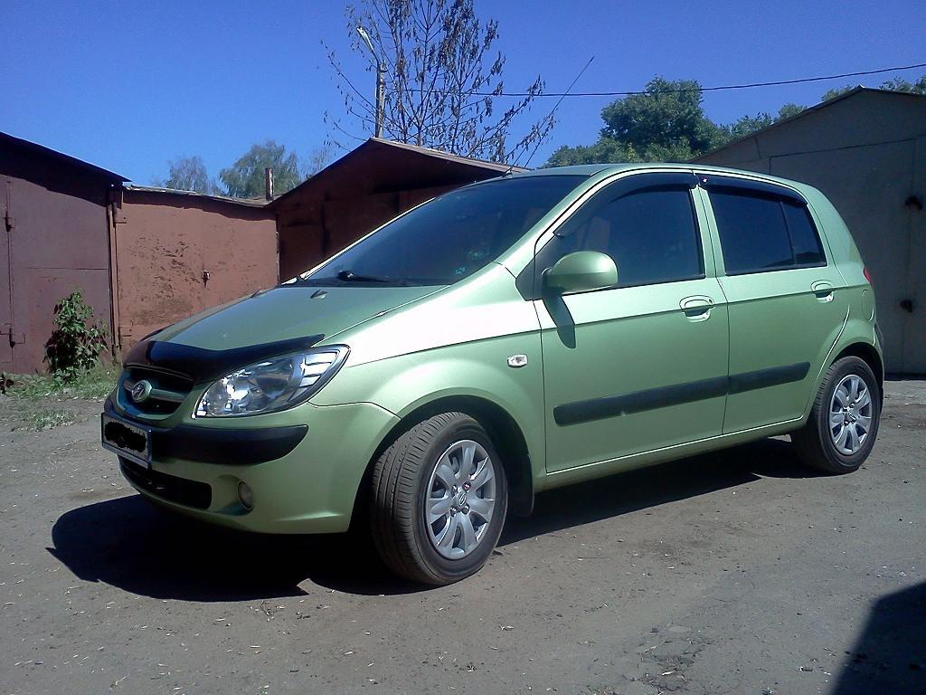

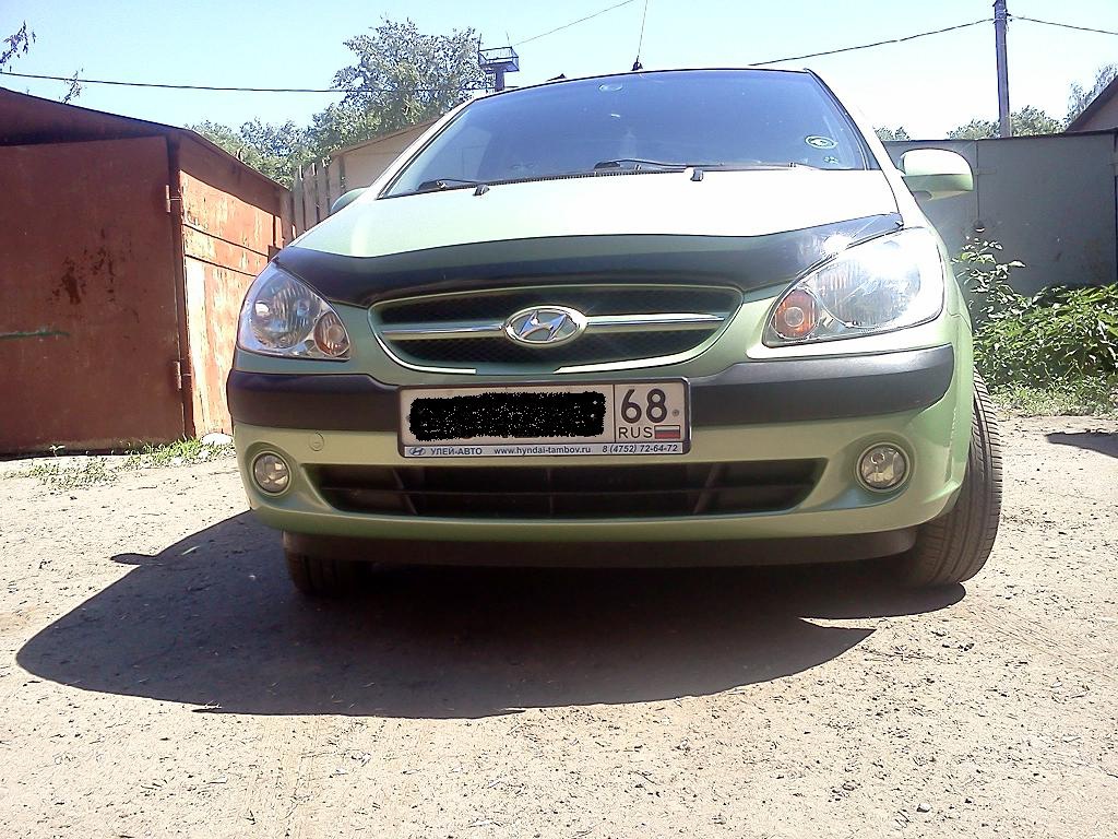

вот так теперь выглядит машина
