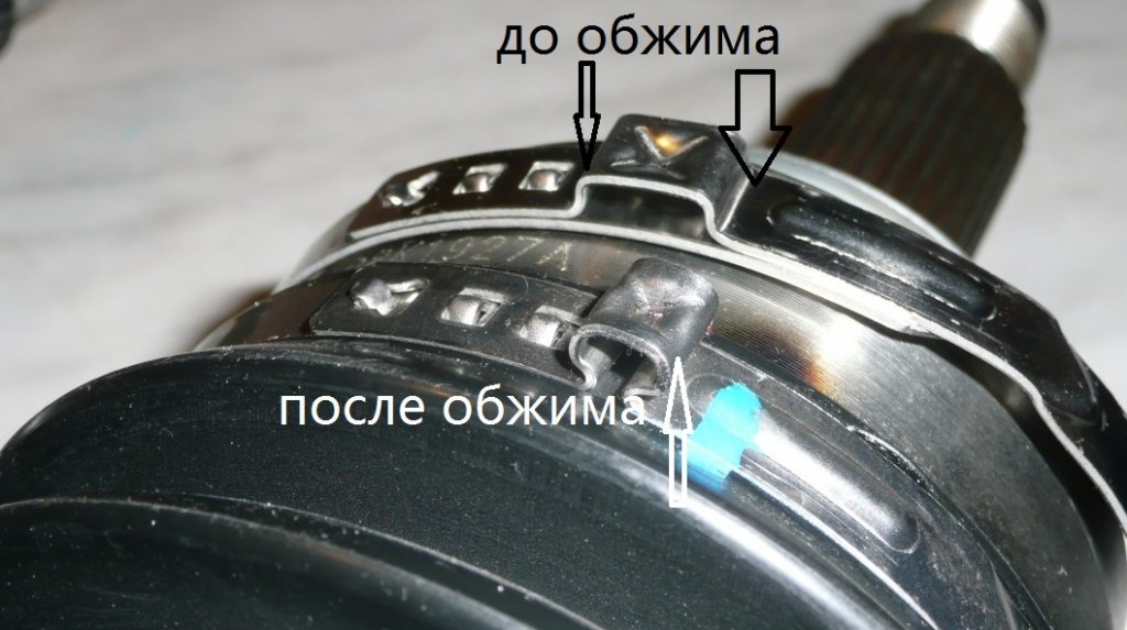

Если уже захрустел, то вы упустили время... Чтобы такого не было надо устанавливать хомут на шрус - тогда мусор под пыльник не будет попадать.
