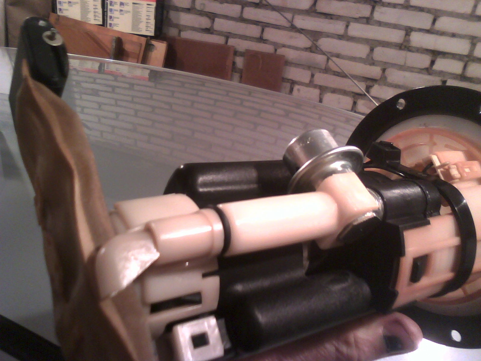

to Messir:привет всем,сегодня заменил упл.кольцо(ВАЗовское),оригинальное было чуть -чуть поддавлено,закрепил то пресловутое место пласт.хомутом(место сочленения 2-х пласт.переходников,нафиг было так делать?типа рестайлинг).Да кольцо кольцо село плотненько....и вуаля совсем другое дело,всё ровно!!!!После снятия релюхи насоса авто не глохло ещё минут 5(шутка).А ещё вопрос эта деталь,ну та что рестайлинговая отдельно продаётся,или тока в сборе со всей этой системой? спс!

уточнение,юбка патрубка отд.продаётся?

Andrei-46: нафиг было так делать?типа рестайлинг) #
Дело в том, что у них там за бугром качество бензина и его состав несколько лучше. И там эти колечки прекрасно работают. У нас же имеем то, что имеем.

по прошлому году разбирал сей узел, в морозы ни с прикуриванием, ни с быстрым запуском (этиловый эфир, ЭЭ, в виде спрэя в воздуховод) не заводилась. кольца просил от вазовских форсунок 10-й модели, дал продаван, но по размеру они оказались меньше (внешний диаметр - 12 мм где-то, внутренний - совпадал), и не подошли по посадочному месту(болтались, если в одиночку оставить). поставил их вдогонку к родным, которые уже тогда стали как просверленная хоккейная шайба. на сезон хватило.
В этом году эпопея повторилась. ухудшение холодного запуска, а потом и относительно остывшего двигла (около 0 цельсия), трабл налицо. Крутит, бодро, но 1-2 вспышки в одном из цилиндров, двигун не запускается. Высадил аккум (-25-27), снял, зарядил, двигун запустился, ух, подумал я и поехал в магаз км за 15. за бортом было - 10, и часа через 4 стоянки завести не удалось. выручил ЭЭ. стартанул с эфира влет. под новый год оттеплело, заводился, но с трудом, со 2-3го раза поворота ключа на старт из выкл.
надоело. наболело. (накануне сменил масло и м/ и в/фильтры, мастеровой сказал - что-то у тебя компьютер сбоит, неправильную смесь льет, а все траблы я уже прочухал, читай выше). Машину на неделю укатил в теплый гараж, темп-ра около +2. После недели отстоя завелся без ЭЭ, правда со 2-го раза, крутил сек 5-7. после запуска подошел к фишке б/н и сдернул ее (в блоке реле), двигун _мгновенно_ вырубился, безо всякой задержки. Не дело.
Пошел в ближний магаз, купил 5 колец по 25р/шт от в этот раз правильной вазовской форсунки 10-й модели, черных в графитово-тальковой смазке, внешний диаметр ~15 мм.
разобрал опять узел, промыл-прочистил капроновую сеточку грубой очистки под горячей водой с помощью жидкости для мытья посуды и зубной щетки, навесил 3 кольца из новых, и еще одно старое тоненькое вструнил под трубочку обратки - оно при защелкивании узла нижней сеточки надежно поджало узел регулятора, показалось так надежнее должно было бы стать. Конечно, колхоз красный лапоть, бллинн. Капроновый хомутик (еще с прошлого года) на съемной деталюшке вверху оставил, подтянул потуже на 2 щелчка, и стянул большим толстым хомутом наружнюю часть фильтра, чуть повыше где защелки. Все получилось _ООЧЕНЬ_ жестко, и ничего нигде не болталось и не люфтило.
Собрал все взад. Да, еще: бак был полный ровно наполовину... включаю ключь, от б/н тишина, и не схватывает, крутил стартер сек 3-5. выключил. через 20 сек повторил (и таки уже было слышно жужжание б/н), запустился _влет_. Подождал минуту, подошел к фишке б/н, засек время, сдернул релюшку - результат = 2 мин ровно, 120 сек до того как движок заглох. Ууфххх, выдохнули. С белока запуск - полет нормальный. Через сутки промерзания (правда ночью -12 всего) - тоже. Вскоре обещают морозы с ветром, вот и потестим!

Всем добрый день! гетц 2007 года. Очень радует машина. но авто второе. в основном супруга его гоняет. в выходные брал гошу попробовать, послушать. С первого раза не завелась (погода -1...1). Как-то меня предупреждали что бывают проблемы с резиночками в топливных насосах у гетцов, но я отмахнулся. Сразу вспомнил. Первым делом нашел тему прочитал. попробовал вынуть релешку - машина работала 2 секунды или около того. Насос еще не снимал. Заехал в магазин купил колечки. Начал читать дальше, оказалось колечки подходят не все. два дня уже спрашиваю/обзваниваю магазины. Ни у кого нет с этой блин графитовой оболочкой у нас в Рязани. Везде рыжие колечки на топливные форсунки ваз 2110. И когда спрашивают да зачем тебе эти черные в графите. поясняю. Говорят что эти же для форсунок (они работают в бензине) и эти пойдут.
так вот подскажите можно ли использовать рыжие но не вместо а дополнительно (старые оставлю, пишут тут что так можно) + хомут. поможет? дайте совет люди)))

Dima-rzn: так вот подскажите можно ли использовать рыжие #
Категорически нельзя. Они не бензостойкие. раскисают. мартышкин труд ищите в графите.
При ваших температурах -1 - скорее всего антенна иммо ее смотрите перед колечками.

еще в дополнение. Сейчас разговаривал с одним магазином. продавец очень удивился что на форсунки с графитовой оболочкой. Сказал что на топливную магистраль или както так есть колечки с графитовой оболочкой. говорит примерно такиеже. подходят колечки (тапливная магистраль) на топливный насос?
ппц наверное проще насос купить на гетц уже в сборе без этой болячки(

Dima-rzn: ппц наверное проще насос купить на гетц уже в сборе без этой болячки( #
Не проще. Купи кольца на exist.ru код:31122-1C000 и не заморачивайся, все будет работать. Только не забудь поставить хомуты.
