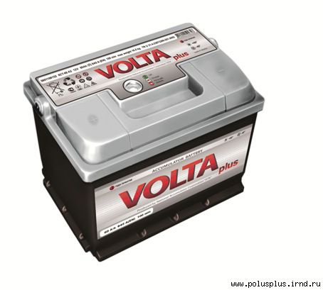

У меня VOLTA PLUS 6CT-50 A2E евро 50Ah 480A 215/175/190 (выпуск октябрь 2008)
