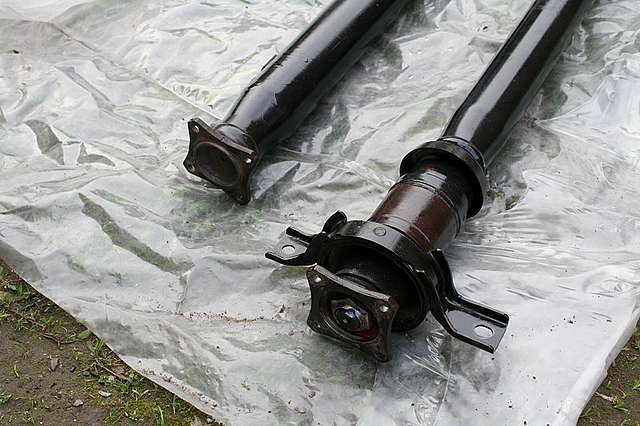

По другому его не поставишь, но рисунок другой, у меня кардан с разъёмными флянцами.

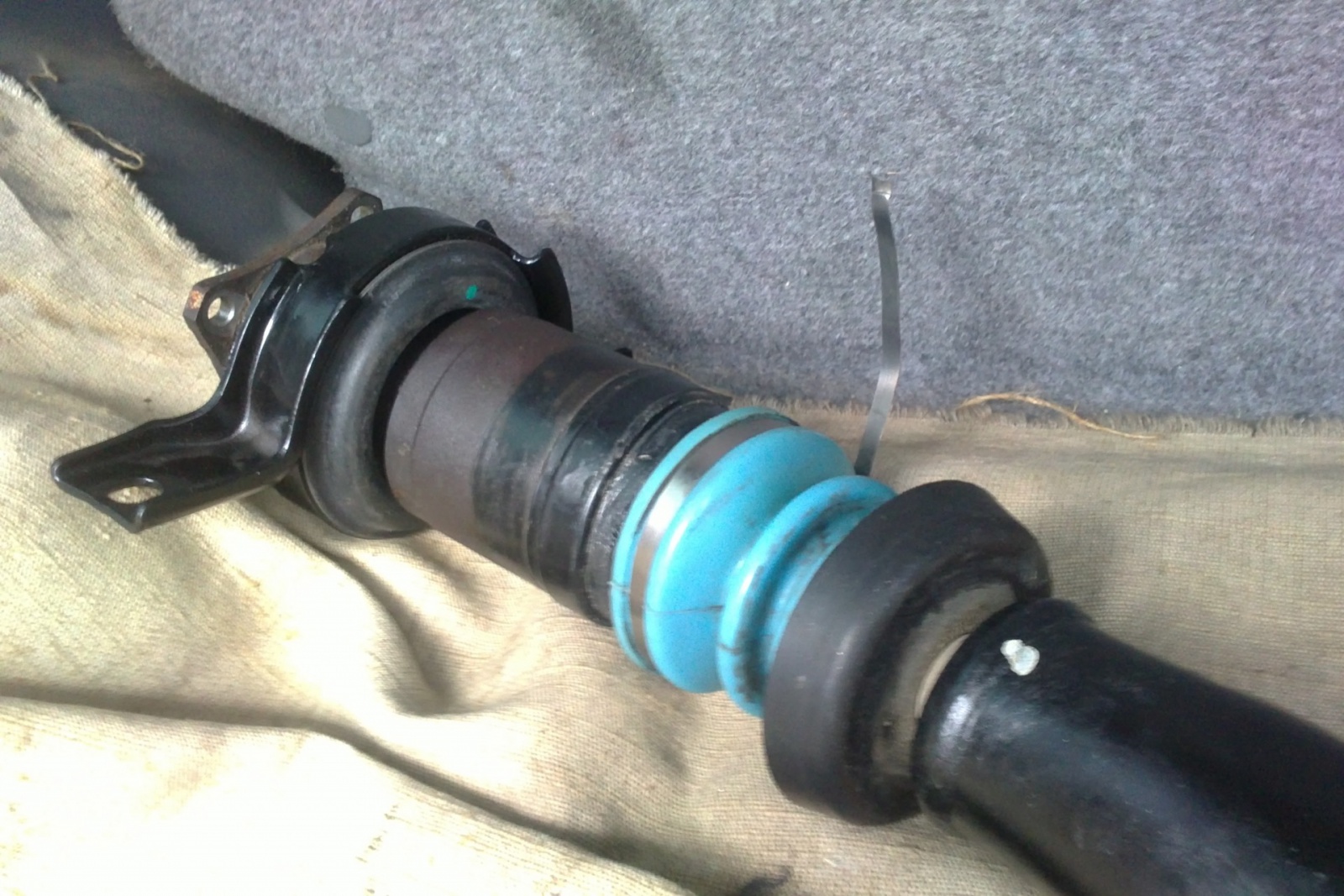

ГИГ81: По другому его не поставишь, но рисунок другой, у меня кардан с разъёмными флянцами. #
Рисунок тот же самый. Просто на моей схеме не видно соединений задней части.
Вот шлицевое соединение заднего кардана о котором я говорил
Сам узел даже имеет тавотницу для смазки
Проверьте, у Вас должен быть этот узел. И, если он не двигается, его надо разработать и смазать.

Нет, у меня не такой кардан, у меня крестовина только со стороны редуктора, шлицевого соединения нет, просто соеденительный флянец. Позже скину фото.

подвижная часть кардана должна прикручиваться к мосту, поскольку при движении мост перемещается относительно кузова. А вот неподвижная часть это от КПП до подвесного - поскольку КПП и подвесной крепятся к кузову и неподвижны.
Проверить можно просто. Какие размеры у вас: 1- от фланца КПП до болтов крепления подвесного и 2- от болтов подвесного до фланца моста?

to kuzanvik: Это у меня передняя часть кардана с трипоидом и подвесным, можно сказать "подвижная". Задняя половина кардана состоит из трубы с фланцем в передней части и с карданным шарниром в задней, если перевернуть кардан в сборе на 180 градусов, то крепёжные отверстия на подвесном не совпадают с отверстиями в кузове. А вообще я отписался, что причиной нехватки длины кардана является погнутая балка, замена балки устранила нехватку длины и ещё некоторые неприятные нюансы.

to kuzanvik: Карданы-то разные. Выше об этом писали.

to Messir:
карданы разные, но свойства должны оставаться одинаковыми. Со ШРУСОм (оригинальный) кардан имеет неподвижную часть прикручиваемую к мосту - по крайней мере так писал ГИГ81. А у вас на фото подвижное шлицевое соединение установлено на задней части кардана, следовательно неподвижная часть у вас передняя - с точностью на оборот.

to kuzanvik: Да, свойства и функции те же. Просто реализовано все несколько иначе.

to Messir:
Задний дифференциал устанавливается на балке крепещейся через сайленблоки к кузову, поэтому можно считать его неподвижным относительно кузова и следовательно задняя часть кардана неподвижная. А вот передняя часть сконструирована подвижной для двух целей: компенсация продольных перемещений от корпуса трансмиссии с двигателем - установленного на подушках, и второе для возможности монтажа/демонтажа. В принципе показанный вами вариант допустим, но правильней было бы установить шлицевую на передней части. В противном случае все продольные перемещения передней части будет копенсировать только резинка промежуточной опоры, а это повышенный её износ.
