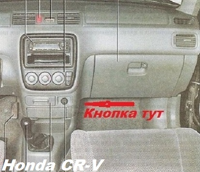

Rain: to Merianna: Могло. Есть такая кнопочка, но она активируется, когда машина в дтп попадает. Подача топлива прекращается принудительна. Ее нужзно нажать, чтобы машина запахала, но я думаю, это не ваш случай. #
бывают случаи сробатывания данной кнопки при сильном ударе к примеру когда колесо в яму попадает.
но при любом раскладе эта кнопка не блокирует стартёр-она блокирует бензонасос и подачу топлива чтоб при аварии не лился бензин.
так что кнопка здесь точно не причём

Здравствуйте у меня Honda cr-v 98 года ехала попала в яму Загорелся чек машина не заводится что делать?
14.04.17  |
14.04.17 |
Asdzxc: Здравствуйте у меня Honda cr-v 98 года ехала попала в яму Загорелся чек машина не заводится что делать?
Вполне возможно сработал аварийный выключатель бензонасоса. (так наз. красная кнопка)
