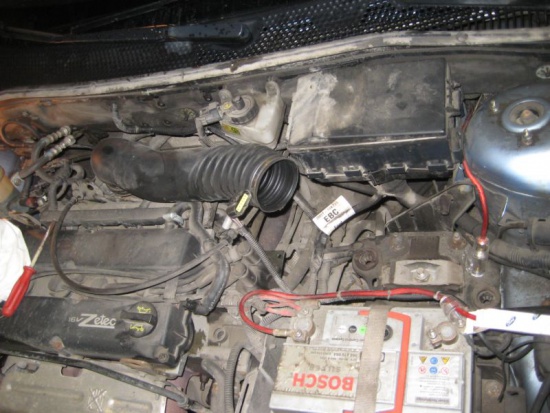

1.Отключаем разъём ДМРВ, откручиваем хомут патрубка, отсоединяем шланг вентиляции картерных газов от корпуса воздушного фильтра, после чего снимаем корпус воздушного фильтра.

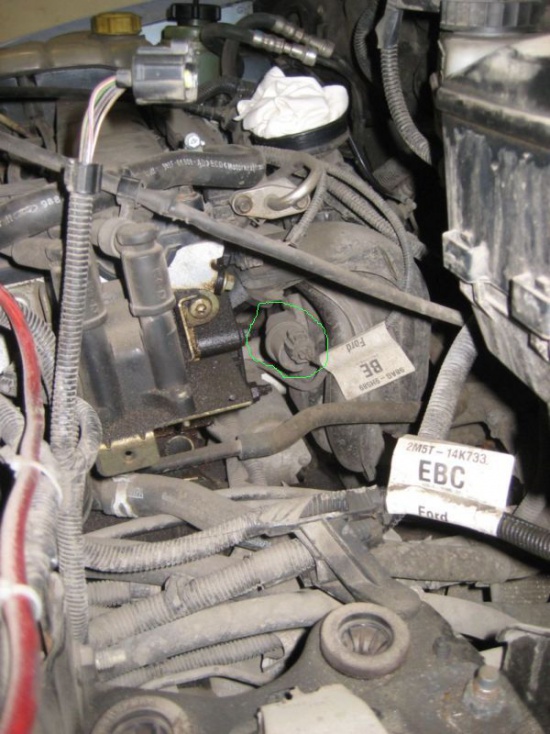

Откручиваем хомут дроссельного патрубка и снимаем патрубок. В кружок обведён сам клапан холостого хода (КХХ).
.На клапане есть электрический разъём, отсоединяем его, после чего необходимо открутить два болтика на 8, верхний откручивал из под капота, а нижний из ямы.

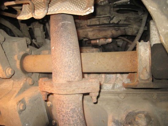

На фото виден КХХ, вид снизу автомобиля.

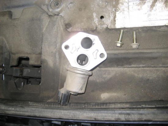

Снятый КХХ.

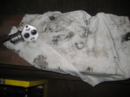

Промываем клапан жидкостью для очистки карбюратора и протираем тряпочкой
