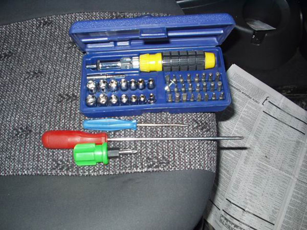

1. очистить бардачек.
2. открутить три шурупа (показаны стрелочками) на которых крепится петля бардачка и извлечь его.
3. открутить три пласмассовых шурупа (пистоны), на которых крепится обшивка. Сразу за ней - двигатель печки.
4. открутить патрубок, зафиксированный  одним шурупом
5. открутить еще три шурупа которые держат сам вентилятор. Отсоединить штекер питания.
6. вытащить двигатель из кожуха, надавив на резиновые защелки. !!! Осторожно не держитесь за крыльчатку.
7. Смазать и собрать в обратном порядке.
8. Готово.
