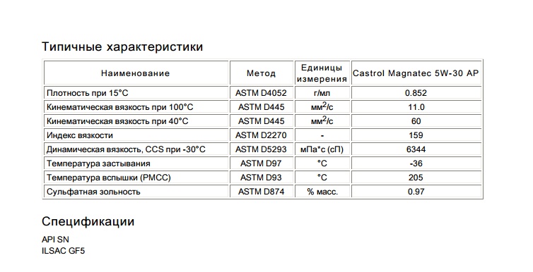

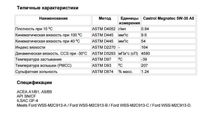

Подскажите пожалуйста, полностью слили старое масло (поменяли масляный фильтр),залили новое масло кастрол магнатек 5w-30 ap , вместо а5 Это очень критично?будет нанесён какой то вред?
07.11.16  |
07.11.16 |
to Kristi999: Ничего страшного не случится, если у вас не дизель.
