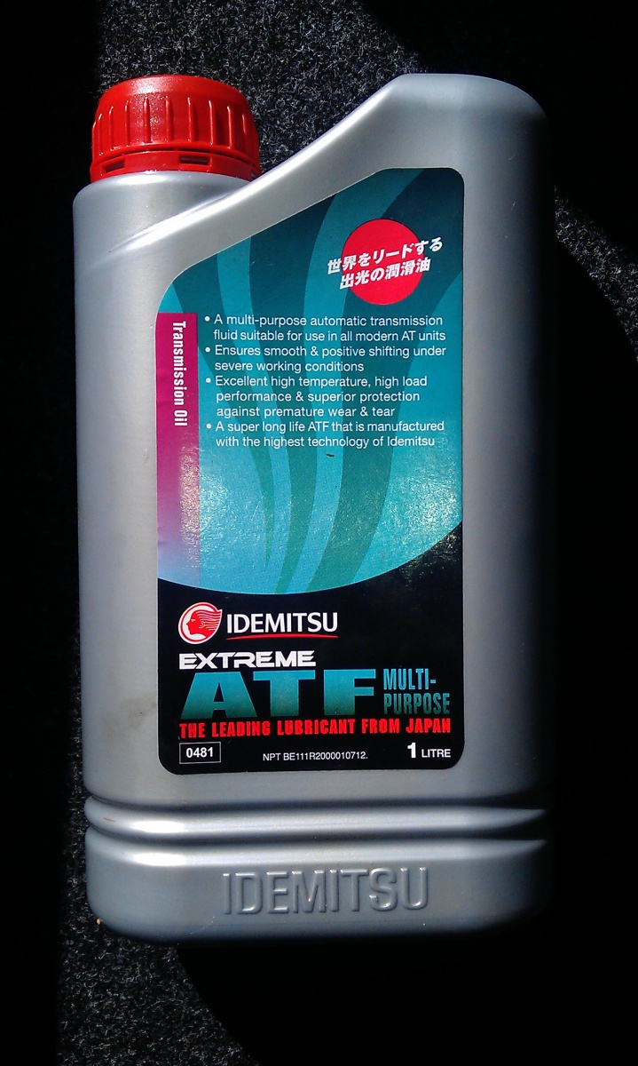

to voltik: ... и еще вопрос как эта присадка влияет на качество трансмиссионной жидкости?
У меня залито ATF Idemitsu вот такое:

to CAT is:
Я заливал герметик в АКПП от Ликви Моли, влияют ли присадки на масло не в курсе, это к химикам.

to CAT is: На качество жидкости присадка не повлияет. Но, надо иметь ввиду, что если снова появиться течь, повторно использовать эту присадку не имеет смысла. Придется разбирать коробку и все сажать на нормальный герметик.
