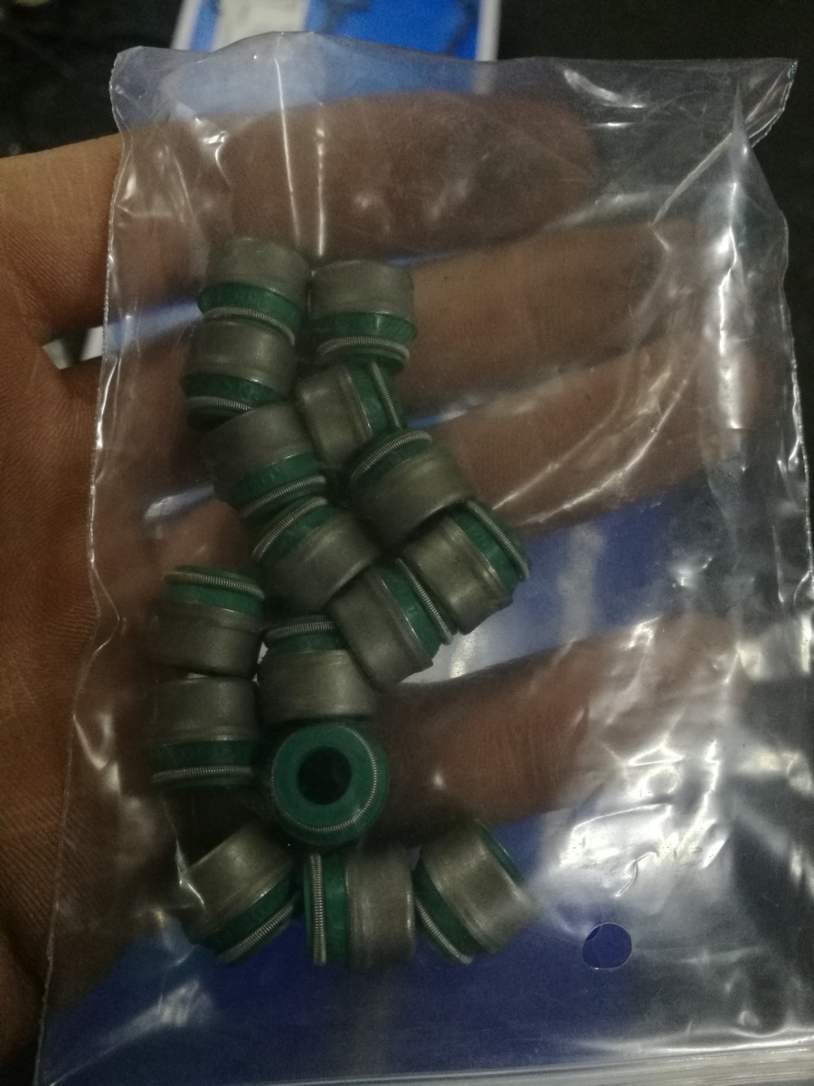

3) МСК какие? Хают МСК от ВР - много фальсификата. А еще важно очень как эти МСК ставили - если на клапана не одевали специальные колпачки, возможно просто повредили сальники. Мне капиталили ГБЦ лет 5 тому назад ... Вроде и дядька был в очках, и чистенько у него, и аккуратненько, но через полгода, а то и меньше, пихло задымил. Особо претензий к нему нет, но дымит ощутимо. Сейчас уже вообще если под нагрузкой на тапочку надавишь, то дымовая завеса сзади ... Кстати, очень удобно - Х5 какой-нибудь фарами моргает - НА! И он уже где-то далеко позади спокойно тащится Вот только масло надо почаще подливать после таких "дымовых завес" Посему планирую ближайшее время заняться заменой МСК.

А по поводу МСК: да, поставил ВР. Сейчас вот придётся ставить те что шли в комплекте с прокладками.

Капец капецкий. Из 16 МСК слетели 8. Что за нафиг
