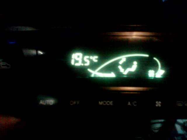

Спасибо, все получилось)))))) На фото искомый резистор уже откушен.

Вот как получилось:

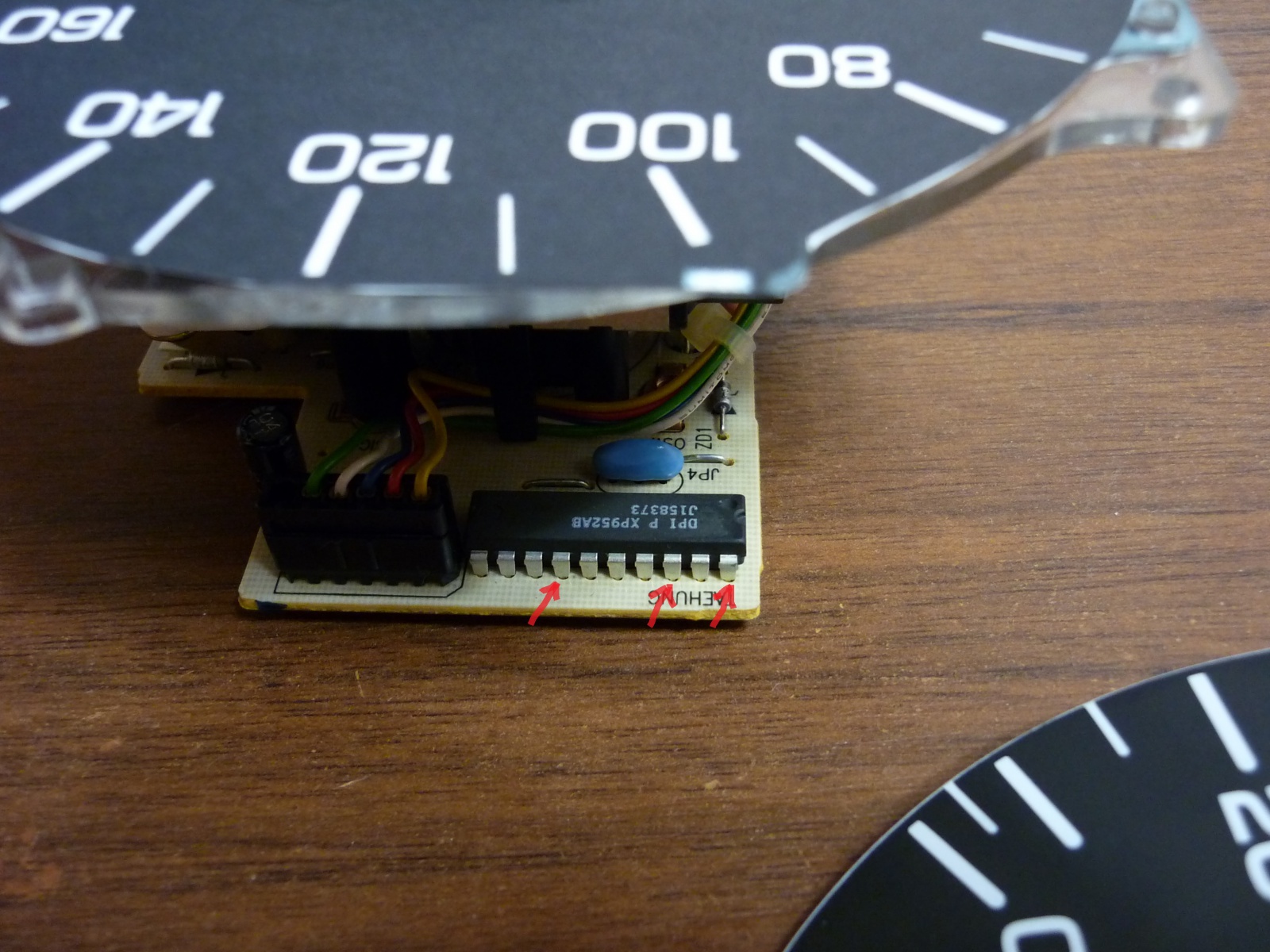

А можно подробнее про одометр? во 1х там 2 микрухи с 20 ногами, во 2х перемычек с маркировкой J1 и т.д. вообще не вижу.. есть JP3 JP4 и т.д.
Фото платы:
Сверху большая микруха с 20ю ножками.. И сзади ещё микросхема тоже с 20ю.
Если я правильно понял, то нужно убрать вот эти ножки?:

По поводу одометра я, видимо, не прав оказался, после того как убрал ножки - вообще не считает жду поправки

CanceR: Вот как получилось:
Фото платы:
Я же писал.... что доверять переделку тому кто дружит с электроникой......
Читайте внимательнее...... удаляем перемычки а не ножки.....
В данном случае убрать J1 И J3
Поставить на J2 (можно просто замкнуть проводком, не стявя родную , так-как они сложно паяются....)
УДАЧИ.....
P.S.
Ну....И...... Нумерация ножек вообще-то идёт от ключа против часовой стрелки, если смотреть сверну на микросхему....
Это Вы показываете на 14-ю 18-ю и 20-ю ножки.......
