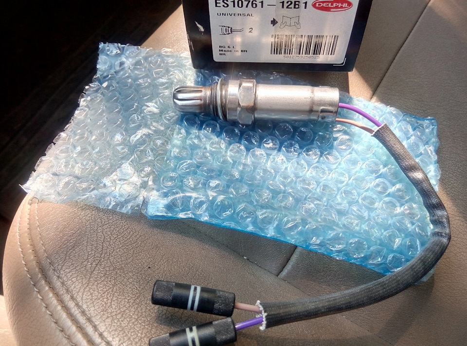

DiBuz: ИМХО игра свеч не стоит с подогревом вообще. #
Ок, тогда ставлю 2-х контактную, как насчет пункта 2, лучше ngk или delphi? и если ngk, то какой?
Daewoo Leganza
DiBuz
12.04.19  |
12.04.19 |
Я одно время ездил с одноконтактной НЖК. Первое время было ничего, но через полтора года она своих функций имхо уже не выполняла. На этот раз купил 2-х контактную Делфи. Внешне похожа с оригиналом один в один. Брал с "универсальными" контактами - бочонки пластиковые такие в комплекте, которые обеспечивают безспаечный контакт и герметичность. Заодно вычитал, что паять не рекомендуется, т.к. сигнал ухудшается. А в остальном Делфи норм - уже 2 с лишним года как юзаю.

Итак, отчет. Сразу сюда пишу про всё, что сделал, т.к. основная прелесть - это расход.

2.Поставил лямбду Delphi ES1076112B1 (2 контакта) вместо оригинала 1 контактной. 1 контакт пошел по старому проводу (через спец разъем, что шел в комплекте, правда на пару см меньше провод сделал (хотя по инструкции должен быть один в один длинна провода). Минус метнул отдельным проводом с клеммой прямо на минус аккума (прямо под гайку клеммы).

По итогу:
1. масло из под крышки не течет, что офигенно радует.
2. Расход по городу 11.75, с учетом пару раз гашетку жал, и 1/3 на короткие ездил.
3. У меня РАКЕТА, я уже на корпус ушел, пока заднеприводные бэхи жопой виляют
4. При езде в режиме "морда кирпичом и я не тороплюсь", плавность хода зашкаливает. Батя еще спросил, что у меня за амортизаторы, не менял ли я их (года три назад), типа очень плавно едет.
Кто дочитал, тот молодец. Т.к. расход был 20 литров зимой и 15 летом.
