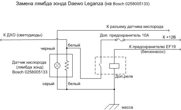

Ладно, я тут тему другую поднял. Есть ли смысл ставить с подогревом 4 контактный на легу? Т.е. будет ли экономия по сравнению с аналогичным двухконтактным без подогрева по расходу топлива и насколько. Например, выясниться, что мозгам пофигу, что у меня лямбда прогрелась через минуту, она будет ждать, пока, например, двигатель не прогреется до определенной температуры, а затем только начинает считывать показания лямбды? В это случае подогрев бесполезен, но если мозги с момента запуска считывают лямбду, то уже смысл появляется, но далее как лямбду подключить: или постоянно грелась, но тогда нагрузка вроде от 8-12 ампер идет на нагрев, а это нагрузка на генератор, т.е. увеличенный расход, да и ресурс лямбды меньше, т.к. мало того, что ее греет подогрев, так еще и выхлоп греет, или ставить типа таймера, чтобы грела пару минут, потом отрубало, но будет ли корректно работать лямбда.
Если смысл всё же есть, подогрев от лямбды цеплять к реле бензонасоса (что справа под капотом)? Насос тошнить не будет? Предохранитель ставить между проводом подогрева и реле? На 10А? Больше нигде не надо предохранителей?

Goodest81: Есть ли смысл ставить с подогревом 4 контактный на легу?
При её врождённой прожорливости, ничего это, кроме лишних хлопот, не даст. (моё мнение)
Врут, увеличенный ток только в момент включения, а после прогрева спирали, около одного ампера.
