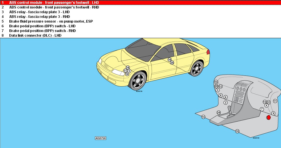

у меня ауди а6 98 1,8т горит ! и абс,подскажите не работает сам блок

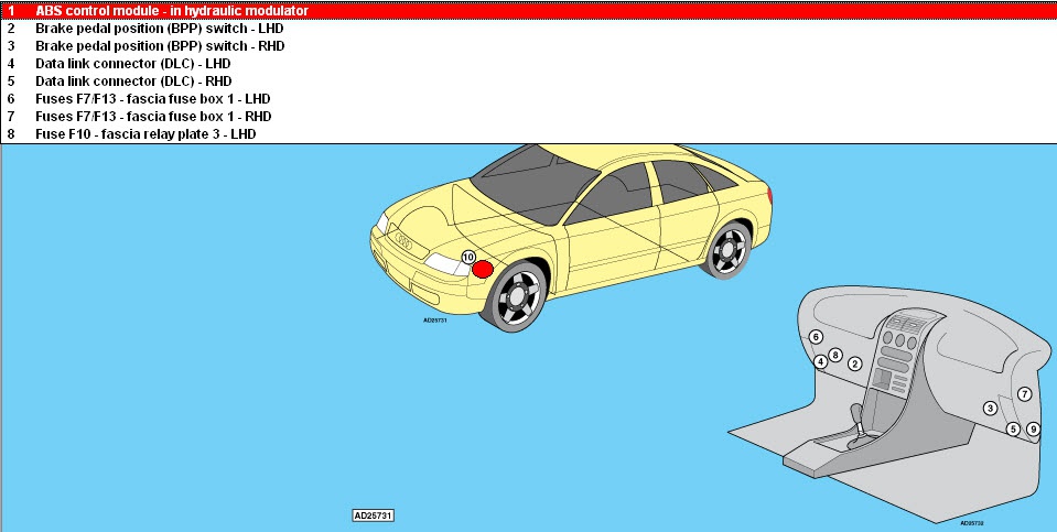

to xekxek: подскажите где находится сам блок?если есть фото
«Автосервис»
26.06.13  |
26.06.13 |
iluha1309: to xekxek: подскажите где находится сам блок?если есть фото #
Есть две системы,даю два фото,смотрите.

to ruslangetz: хорошо гляну,а распологается в салоне сам блок?как на первом фото
«Автосервис»
30.06.13  |
30.06.13 |
ruslangetz: А так блоки не все ремонтируются. #
Все ремонтируюся(разница в цене)
iluha1309: а распологается в салоне сам блок?как на первом фото #
Есть система двух типов.
1) с одним гидроблоком и мозгами внутри.
2) гидроблок + мозги(гидро. под капотом,а мозги как на фото №1)
