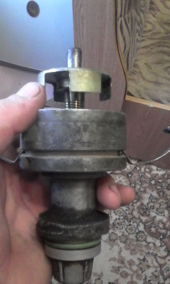

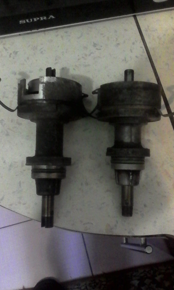

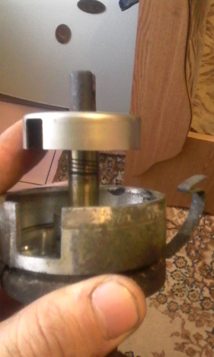

хочу спросить первый трамблёр мой,а второй с ауди но он длиннее,а посадочное место у них одинаковое,и на шестернях у обоих по 17 зубцов,меня только один вопрос интересует,на ауди только один прорез а на моём четыре на кастрюле котороя создаёт импульс через датчик хола,будет искра или нет или взять нажовку по металлу и ещё три окна пропилить)))))))

Не нужно ничего пилить, это не гиря, восстанавливайте свой. Тот, второй (с одной прорезью) используется не как датчик импульсов зажигания, а как датчик оборотов распредвала.
