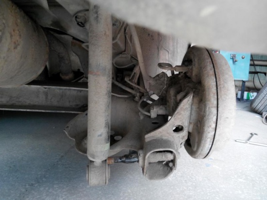

1. Загоняем машину на ровную площадку:
Заглядываем в заднюю подвеску - как она у нас устроена?

3. Домкратим заднее колесо и снимаем его.

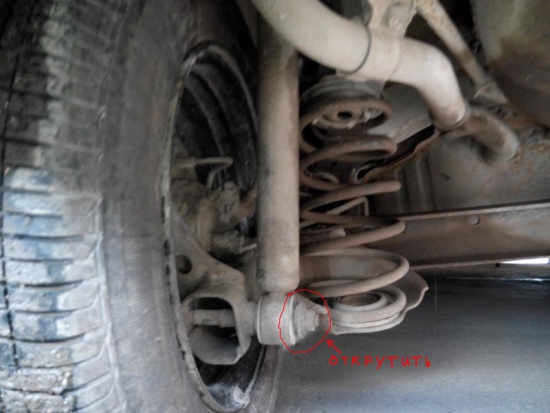

4. Откручиваем ключом на 17мм (или трещеткой) нижнее крепление амортизатора.
5. Молотком аккуратно, легкими ударами по корпусу амортизатора, сбиваем его с крепления.
Вот так должно получиться
Чуть нажав на заднюю ось - свободно вынимаем пружину. Вот тут вам пригодится одноногий товарищ. Пусть ногой наступит на ступицу. Если товарища нет - вставляйте монтажку в отверстие моста рядом с креплением амортизатора и нажимайте на нее сами.

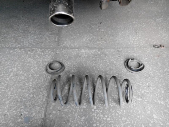

Вот у нас в руках пружина вместе со штатными демпферами:

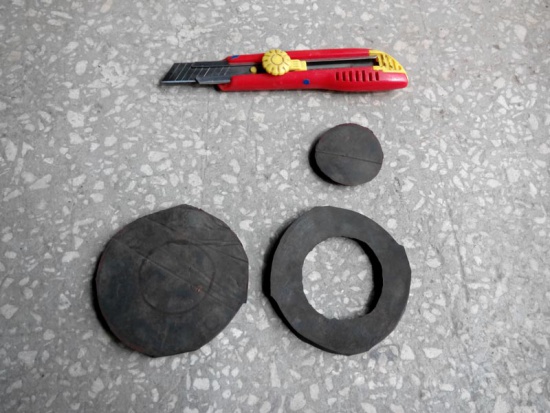

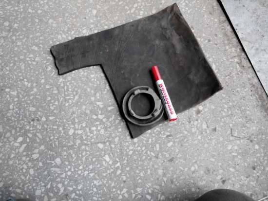

6. Берем кусок транспортерной ленты и по штатному демпферу, использую его как шаблон, рисуем на ленте будущие проставки:
7. С помощью макетного ножа вырезаем их из транспортерной ленты:
Обратите внимание: Когда вырежете проставки - отверстия в них будут МЕНЬШЕ, чем нам необходимо. Их нужно подрезать до большего диаметра. При чем подрезать нужно так, чтобы проставки одевались на стаканы (на которые ставится пружина) чуть-чуть с натягом.
8. На стаканы для пружины одеваем проставки. Именно по этому они должны одеваться с натягом. Верхняя проставка должна остаться на стакане, после того, как вы уберете руку.

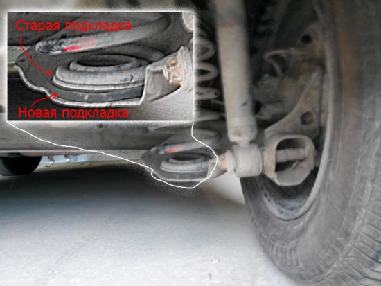

9. Собираем "бутерброд" :  Штатный демпфер-пружина-демпфер.
10. Используя ногу нашего товарища или монтажку (если с товарищем вам не повезло) опять отжимаем мост вниз и вставляем "бутерброд" на штатное место, в которое уже уложены новые проставки. У меня получилось с первого раза. В качестве помощи использовал ногу проходящего мимо сотрудника.

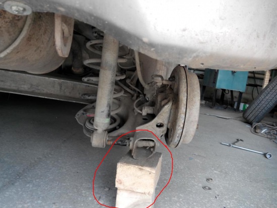

11. Затем укладываем под заднюю ступицу деревянную подставку и слегка опуская машину на домкрате, совмещаем отверстие амортизатора с посадочным штифтом:

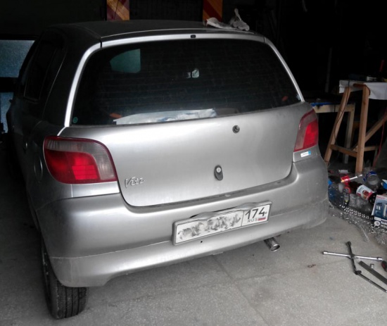

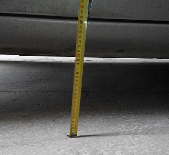

В итоге я получил клиренс (дорожный просвет) по середине кузова чуть не в 20 см !
На все операции у меня ушло около 2-х часов.
После установки проставок пробег 500 км по ВЕСЬМА пересеченной местности. Асфальт с выбоинами, грунтовка, ПАШНЯ. На хороших скоростях.
Пружины на месте. Брюхом ни разу не чиркнул.  Весьма доволен проделанной работой !
