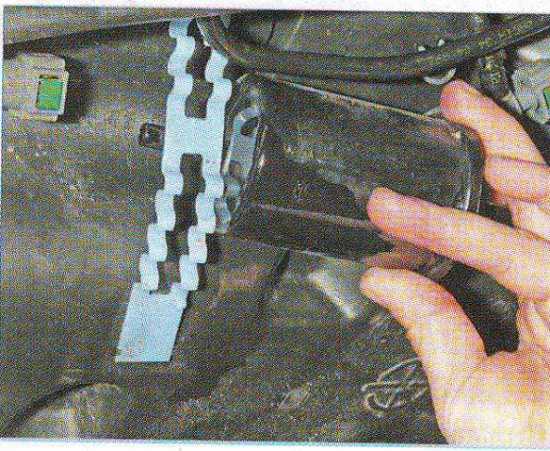

Закреплен он на топливном баке спереди справа.
Теперь сживаем два красных фиксатор тройника.
И снимаем наконечник тройника со штуцера фильтра.
Точно также снимаем наконейник со штуцера подвода топлива к фильру.
И вынимаем фильтр из хомута.
И устанавливаем новый фильтр.
