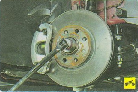

Переднюю часть машины надо поднять и поставить на упоры.
Снимаем колесо.
Разгибаем фиксаторы гайким ступицы.
И при нажатой педали тормоза ослабляем затяжку болта
Снимаем тормозной суппорт.
И подвешиваем его на проволке.
Снимаем тормозной диск.
И откручиваем гайку крепелния пальца шарнира наружнего наконечника рулевой тяги, устанавливаем сьемник и выпрессовываем палец из рычага поворотного кулака.
Откручиваем гайку стяжного болта.
Откручиваем гайки крепления.
И вынимаем болты.
Отводим поворотный кулак в сторону.
И выводим привод передних колес.
И снимаем поворотный кулак.
