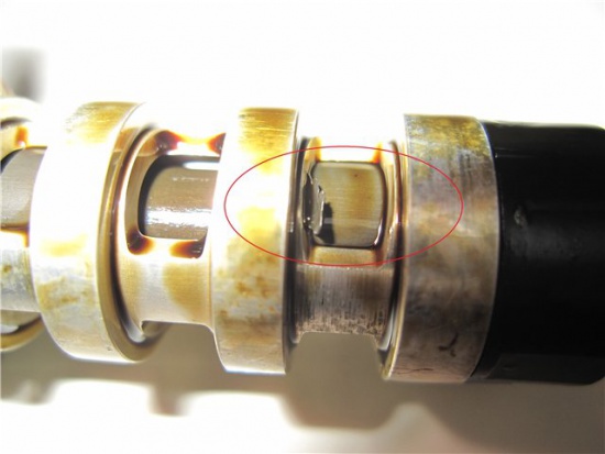

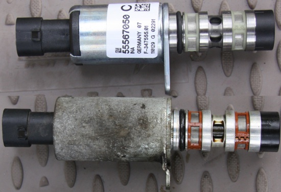

У клапанов старого образца (GM 12992408) шток сделан из твердого металла, а стакан, в котором ходит шток - из мягкого.
И имеется предположение, что твердым штоком нарабатывается металл и происходит заклинивание штока в посадочном месте
В результате чего начинается шум фазорегуляторов, и даже "дизеление" двигателя.
У нового клапана (GM 12 35 299 / 55 567 050) и корпус и шток сделаны из твердого металла, кроме того имеются и визуальные конструктивные различия с расположением и диаметром отверстий.
Для сравнения, новый (вверху) и старый (внизу) клапаны:

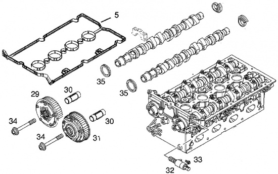

Кроме клапанов, меняются сдедующие детали:

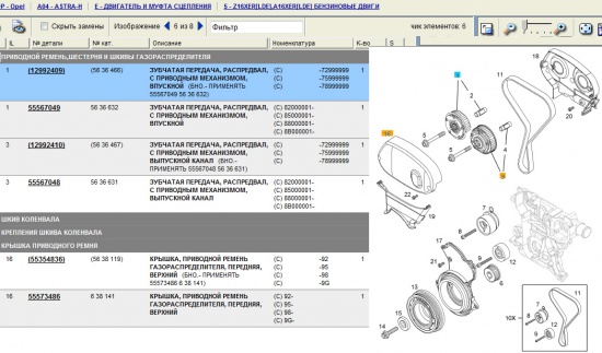

№29 GM 55567049 Шестерня распредвала впускная (нового образца)
№31 GM 55567048 Шестерня распредвала выпускная (нового образца)
№33 OPEL 2005086 Болт электромагнитоного клапана 2шт
№30 OPEL 0636924 Втулка шестерни распредвала 2шт (поставляются в комплекте с шестернями №29 и №31)
№34 OPEL 5636971 Винт, torx, m10 x 80, зубчатое колесо к распредвалу 2шт (можно использовать старый)
№35 OPEL 0636930 Сальник распредвала 2шт
№5 OPEL 5607980 Прокладка клапанной крышки

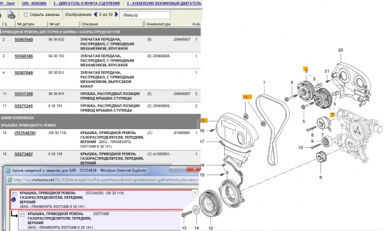

56 36 974 55 557 288 Крышка болта шестерен распредвалов. Менять обязательно!!! 2шт.

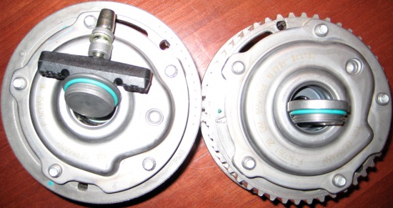

Новые и старые шестерни взаимозаменяемы, но отличаются между собой
Впускная (слева) и выпускная (справа) шестерни 3-го поколения. Обратите внимение на толщину пробок:
Положение ограничивающего бортика при этом осталось прежним. Отчетливо видно как измененая толщина компенсируется пробками
Обратите внимание на крышку ремня ГРМ. Она имеет утолщение в районе шестерни выпускной (№31) всех вариантов! А вот в районе впускной шестерни (№29) этого выступа нет. Для компенсации толщины новой шестерни и пришлось сделать более тонкую пробку. Это более логичное решение нежели вместе с шестернью менять и крышку ГРМ.

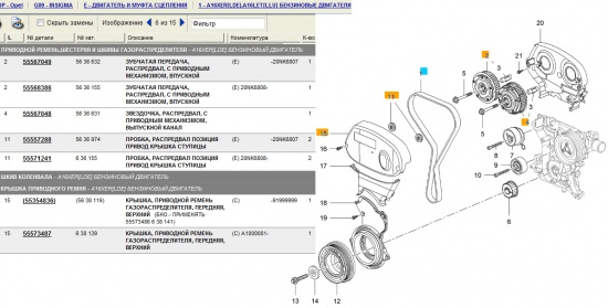

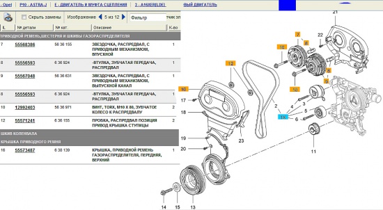

Ниже приводятся каталожные номера деталей для различных моделей двигателей:
A/Z 16/18 XER Opel Astra-H
A16XER Opel Astra-J
A16XER / LET Opel Insignia
A18XER Opel Insignia
