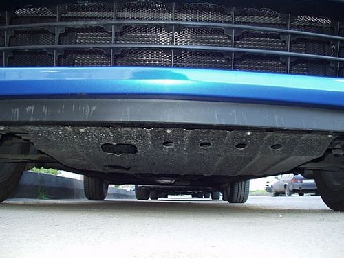

Защитная сетка на решетку радиатора
Покупаем сетку в автомагазине или на рынке (желательно брать с мелкой ячейкой, чтобы она задерживала насекомых и мелкие камешки)

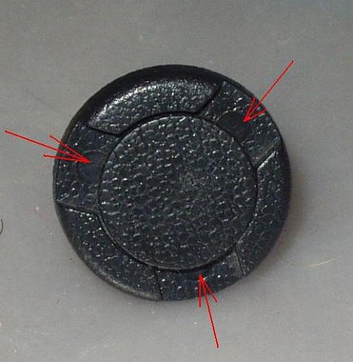

Вытягиваем 4 клипсы снаружи (красные стрелки) и две изнутри

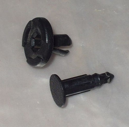

Работаем с клипсой так:

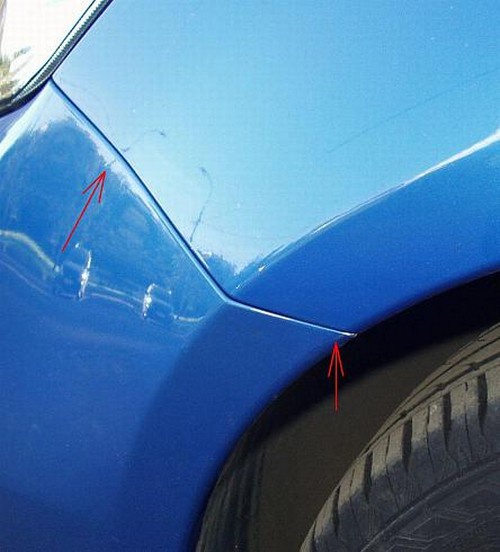

Далее идет уже работа посложнее: нужно открутить саморезы между крылом и бампером и снять его с пластикового крепления (места саморезов примерно показаны стрелками)
Для этого откручиваем передние саморезы крепления подкрылка, так чтобы его можно было чуть отогнуть в сторону и засунуть туда руку с отверточкой и на ощупь определить места посадки 2х саморезов и выкрутить их.

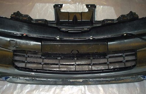

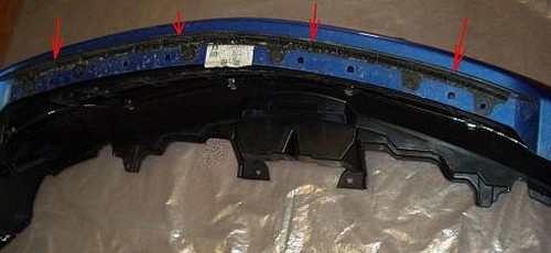

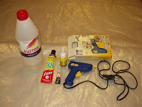

Бамер у нас в руках. Обезжириваем места приклейки сетки растворителем
Вырезаем сетку по месту и приклеиваем где только можно. Клеить можно спец. пистолетом, эпоксидкой, или любым другим клеем.
По окончании это выглядит вот так:
Собираем все в обратной последовательности, обратив внимание что клипсы решетки там разной длинны и диаметра, поэтому ставим каждую клипсу на свое место.

to zvernote: Там же клипсы. Надо поддеть отверточкой сердцевину и приподнять - замок клипсы откроется.
