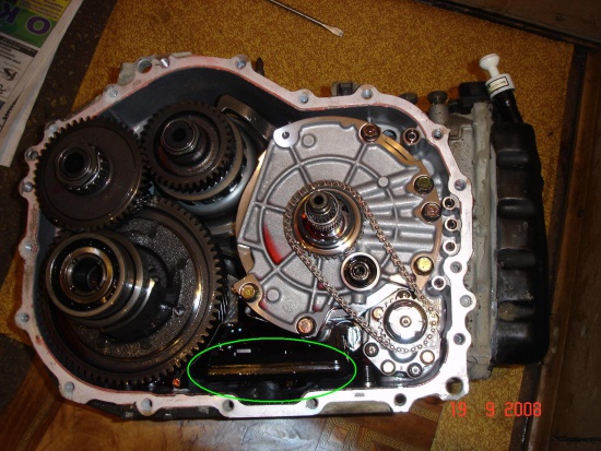

Через сливное отверстие сливается где-то 5-5,5л потому что: 1-1,5 находиться в радитаоре, остальное внутри валов, муфт, конусов, гидропанели и внутри самого корпуса!

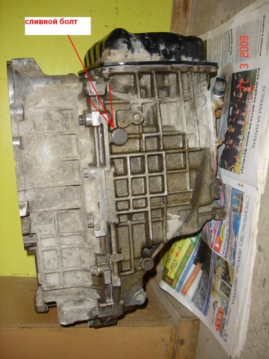

Сливное отверстие находиться под машиной в центре вариатора болт на 24!

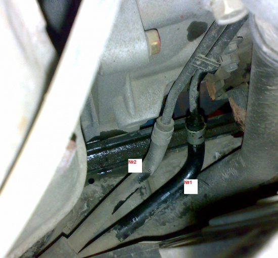

Снимаете патрубок №2  (в районе крепеления к коробке) который идет от нижнего сопла радиатора к коробке
Опускаете его в тару не менее 5л

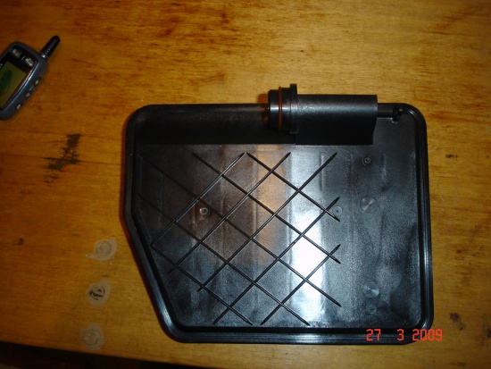

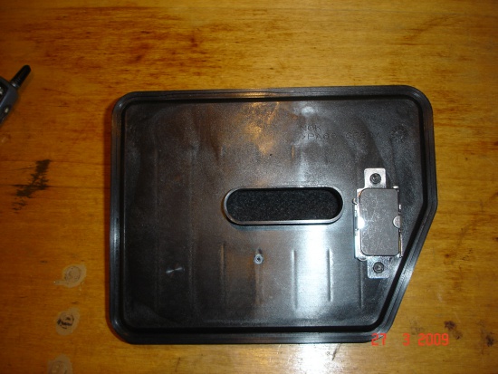

Замена масла под давлением специальным аппаратом (используется на СТО) не рекомендуется, ввиду того, что при этом поднимаетсся вся стружка и продукты износа (а их там может быть немало) и оседает все это в фильтре, тем самым забивая его! После чего возникает слабая пропускная способность фильтра, соответсвенно падает давление в коробке!
Сам фильтр находится внутри вариатора, и для его замены потребуется разбирать и половинить вариатор.
И выглядит так:
