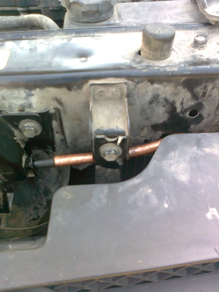

Messir: OleUsa: крючок из проволоки # и тянуть им непосредственно сам тросик. #
по следам поста..действительно,через решетку радиатора очень даже возможна данная операция..! Но только не для злоумышленников.

Ну-Ну: Странно, а у меня здесь защита замка и сигнал стоят #
только щас понял,о почти бесполезной своей работе...(Снимал,промывал замок. Заметил,что трос слишком доступен.Решил защитить его от вытягивания медной трубкой. Все вроде по уму..,но это было сделано при снятой защите замка !) Ну и ладно..пусть стоитхуже не будет.
