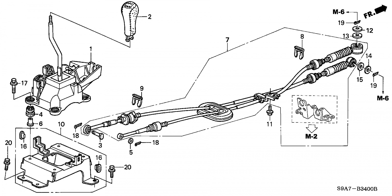

Ездил было все ок, АКПП не буксовала не пиналась. Но селектор АКПП передвигался как то тяжеловато, а с недавнего времени стал передвигаться легче, а вчера разварачивался во дворе, сдал назад, потом вперед, потом стал переводить селектор в положение R а он не переводиться, т. е.
Селектор передвигается, а индикация не меняется и назад не едет. Попробывал перевести селектор вниз он перевелся на 1, потом стал переводить вверх, рычаг передвигается, а индикация не меняется и селектор АКПП как то очень легко двигается и какбы болтается чтоли. Помогите советом что может быть такое поиски в интернете не чего не дали, ни у кого видать не было таких траблов

to mikhail 83:
Оборвался наконечник троса управления АКПП.
