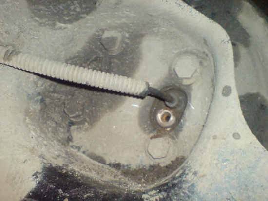

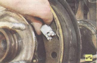

1. Головкой на 10 откручиваем болт крепления датчика АБС и снимаем датчик.
2. Головкой на 13 откручиваем 4 болта крепления ступицы.
3. При момощи рук и 2х отверток в качестве рычагов стаскиваем барабан.
4. Снимите прижимные скобы обоих колодок, потянув их на себя.
Если имеется регулятор зазоров, то производятся следующие действия:

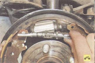

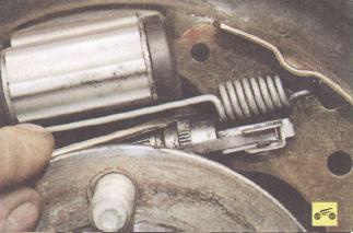

5. Установите регулятор зазоров  в исходное положение, для чего отожмите вверх отверткой пружинный упор храпового механизма регулятора…
и, удерживая упор, заверните пассатижами зубчатую гайку регулятора до упора, вращая ее по часовой стрелке.

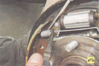

6. Подденьте отверткой и отцепите пассатижами от задней колодки отогнутый конец верхней стяжной пружины, отцепите ее второй конец от передней колодки и снимите пружину.
7. Отведите немного назад заднюю колодку и снимите распорную планку в сборе с регулятором зазора.
8.  Переместите тормозные колодки вниз, снимая их с нижнего упора на щите тормоза, чтобы ослабить натяжение нижней стяжной пружины, снимите пружину и переднюю колодку.
9. Переместите назад наконечник удлинителя троса стояночного тормоза в пазу разжимного рычага так, чтобы он совпал с прорезью в рычаге и отключите трос.

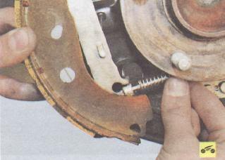

1. Для установки берем левую колодку с рычагом для стояночного тормоза, надеваем на нее разводящую планку и натяиваем маленькую пружинку.
При этом справа на разводящей планке отгибаем фиксатор на 90 градусов.

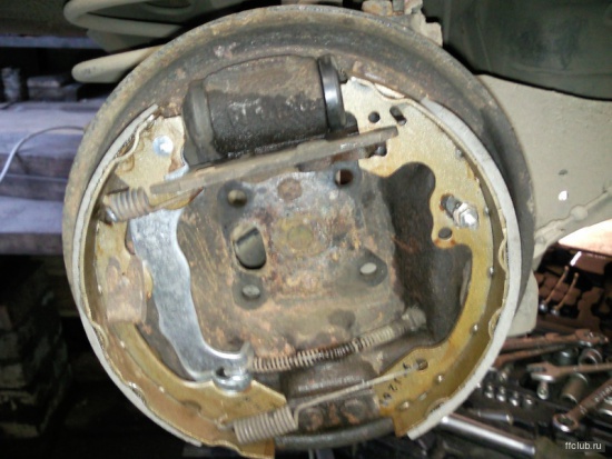

5. Натягиваем нижнюю стяжную пружину.
Внимание! На фото пружина установлена неправильно! Длинный конец пружины должен быть заведен туда, куда на фото заведен короткий!
6. Натягиваем верхнюю пружину и получаем результат.
На фото видно, что вместо обломанного штифта крепления передней колодки установлен болт с гайкой. Важно обеспечить перемещение колодки при таком метоже ремонта.
