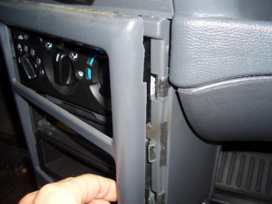

Для замены ламп подсветки следует сначала аккуратно отщелкнуть облицовочную рамку центральной консоли

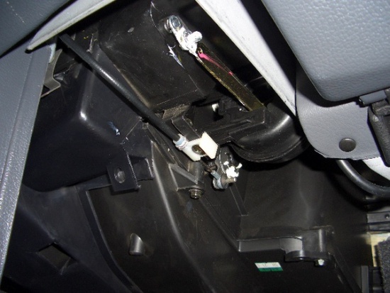

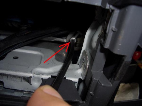

Со стороны переднего пассажира, снизу отключаем трос
Для этого снимаем стопорное кольцо
И откручиваем крепление самого троса

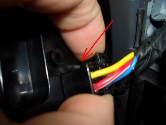

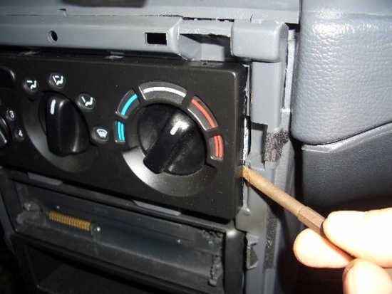

Аккуратно поддеваем блок управления отопителем с двух сторон и вытягиваем его на себя, насколько это возможно без усилий

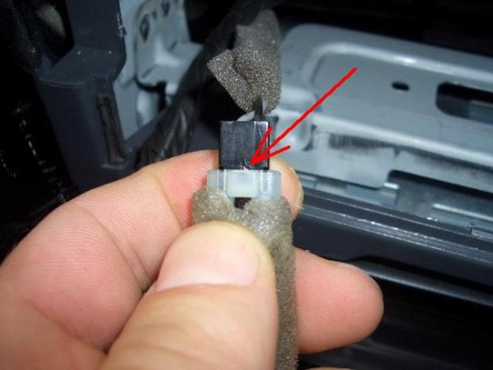

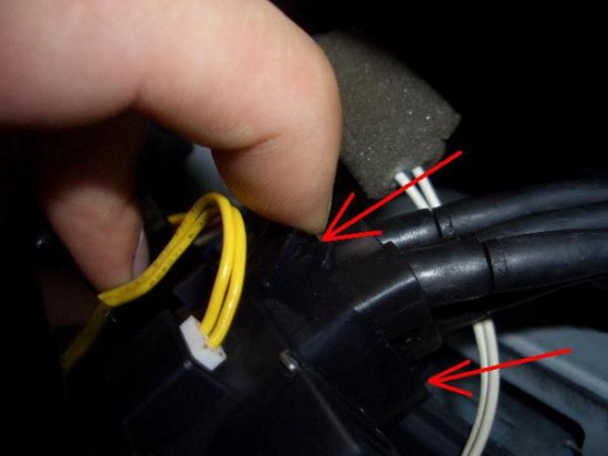

Чтобы снять блок полностью, следует отключить вакуумные трубки
Отсоединить электроразъемы

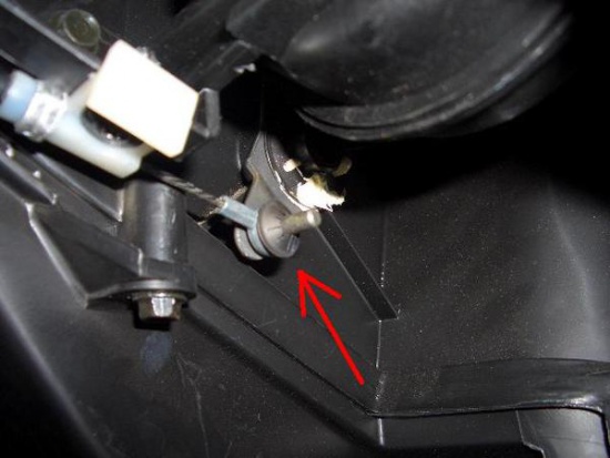

И вытянуть трос управления краном печки

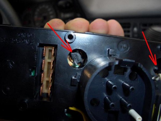

После этого панель должна полностью выйти и откроется доступ к лампам подсветки
Замените перегоревшие лампочки и произведите сборку в обратной последовательности.
