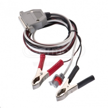

Попробую реанимировать тему. Я так понимаю что речь в далеком 2015 году шла об Леганзе американке? А не пробовал сканматиком прочитать ABS при помощи такого шнурка (поставляется как опция к сканматику)?
у американок abs Bosh 5.3 по идее он на прямую мог бы прочитать. Три года езжу с горящей лампой и неработающей ABS. Вот сижу 3 день в инете и не могу найти спеца со сканматиком 2 в Москве. Знаю что в полном объеме американку читает MET-5000 но это такой же раритет как и Леганза.
