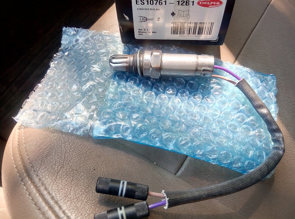

Goodest81: дак какую лямбду двухконтактную брать? фирма и модель и куда воткнуть второй конец конкретно, желательно картинку, как для дебила #
Я тебе скинул картинку - там на коробке все написано. Внешне Лямбда в точности как оригинальная, вследствии чего я сделал вывод, что именно на такие просто ставятся разъем и логотип ГМ, после чего они продаются в 4 раза дороже.
И зажимы там толковые - ничего не нужно паять и т.п. - просто обкусил старые провода, вставил в герметичные резиночки, снял изоляцию и закрутил - все в комплекте и есть инструкция с картинками. Там же и объясняется, что эти вещи паять не рекомендуется, ибо теряется качество импульсов.
