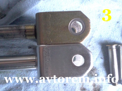

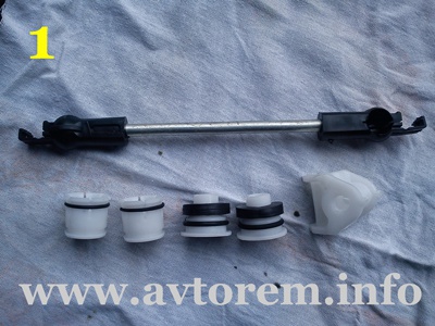

Для этого придется купить этот самый ремкомплект, состоящий из из тяги выбора передач и пяти пластмассовых втулок с резиновыми кольцами.

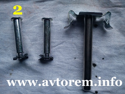

К этому комплекту, следует еще купить отдельно – одну большую ось привода переключения и две маленькие с пружинными замками (фото 2).
Ремонт привода переключения передач желательно проводить параллельно с заменой штока и сальника механизма переключения передач.
Так в большинстве случаев проушины штока имеют довольно большую выработку. Вследствие этого шток механизма переключения передач лучше заменить.

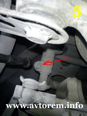

1. В моторном отсеке ослабляем затяжку болта на хомуте, соединяющем вал переключения передач и привода

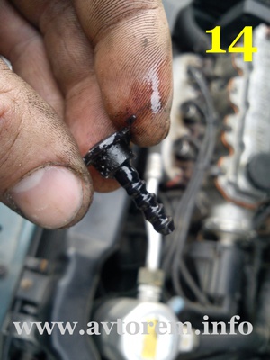

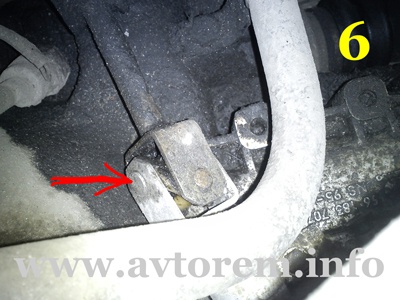

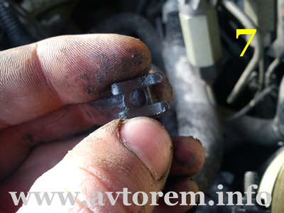

2. Вытаскиваем пружинный фиксатор и малую ось, соединяющую шток переключения передач с приводом (фото 6 и 7).

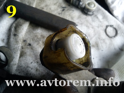

1.  Поочередно меняем втулки шарниров привода – пассатижами снимаем стопорное кольцо и разъединяем соединение;
снимаем старую втулку и устанавливаем на шарнир новую;
напрессовываем на втулку проушину, до появления канавки для стопорного кольца.

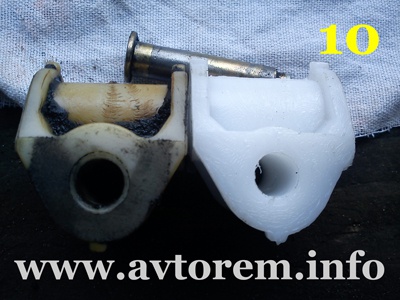

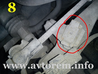

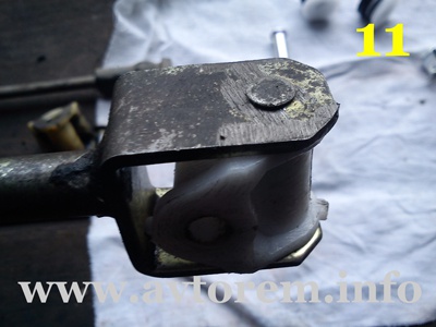

2. Меняем пластиковый треугольник привода. Его замена очень важна, так как он всегда значительно выработан.
3. Стачиваем расклепанный конец оси, выбиваем ее и устанавливаем новые детали - треугольник и ось. Расклепываем конец новой оси.

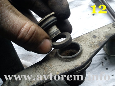

4. Меняем втулки и резинки на самом рычаге привода.

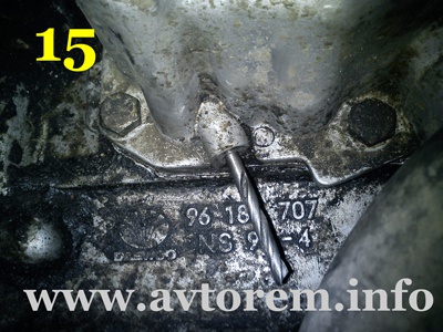

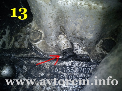

1. Устанавливаем коробку в нейтральное положение. Находим на механизме коробки передач, пробку регулировочного отверстия
и вытаскиваем ее.
На ее место вставляем сверло, диаметром 4 мм и медленно проворачивая вал переключения, нащупываем фиксирующее отверстие и вставляем в него сверло.

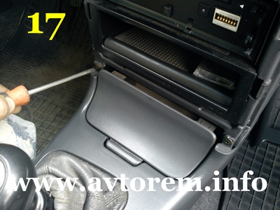

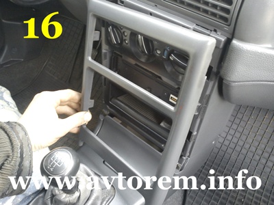

2. После этого в салоне Ланоса просто снимаем чехол с кулисы переключения передач, а вот в салоне  Нексии придется снять обшивку тоннеля для доступа к механизму.

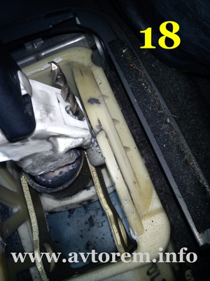

3. Находим регулировочные отверстия на кожухе и кулисе. Совмещаем их и фиксируем сверлом на 5 мм.
4. Когда все будет зафиксировано, можно затягивать хомут соединения вала и привода переключения передач.
