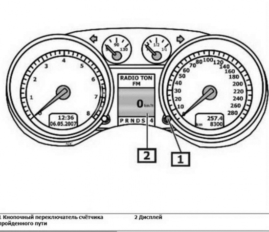

Сброс сервисных интервалов для Audi TT 2006
Для модели AUDI; ТТ (833); 2.0 TFSI
    У автомобилей с гибкой периодичностью технического обслуживания нельзя вручную сбрасывать индикацию. При ручном сбросе периодичность технического обслуживания не устанавливается на гибкую периодичность.
  1. Включить зажигание.
  2. Вытянуть и удерживать кнопочный переключатель счётчика пройденного пути.(1)
  3. На дисплее появляется «SERVICE»
  4. Вновь отпустить кнопку.
  5. Вновь вытянуть кнопочный переключатель счётчика пройденного пути в течение 5 секунд, пока на дисплее не появится индикация «SERVICE IN XXX КМ XXX дней».
  6. Выключить зажигание.
    Теперь периодичность технического обслуживания сброшена.

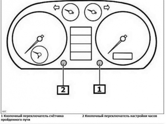

Сброс сервисных интервалов для Audi TT 1996-2006
Для модели AUDI; ТТ (8N3); 1.8 Т
  1. Выключить зажигание.
  2. Нажать и удерживать нажатым кнопочный переключатель счётчика пройденного пути. (1)
  3. Включить зажигание.
  5. На дисплее появляется «SERVICE IN XXX Km” или «SERVICE!».
  6. Удерживать нажатым кнопочный переключатель настройки часов до тех пор, пока периодичность технического обслуживания не сбросится. (2)
  7. На дисплее появляется «SERVICE IN 15000 Km»
  8. Выключить зажигание.

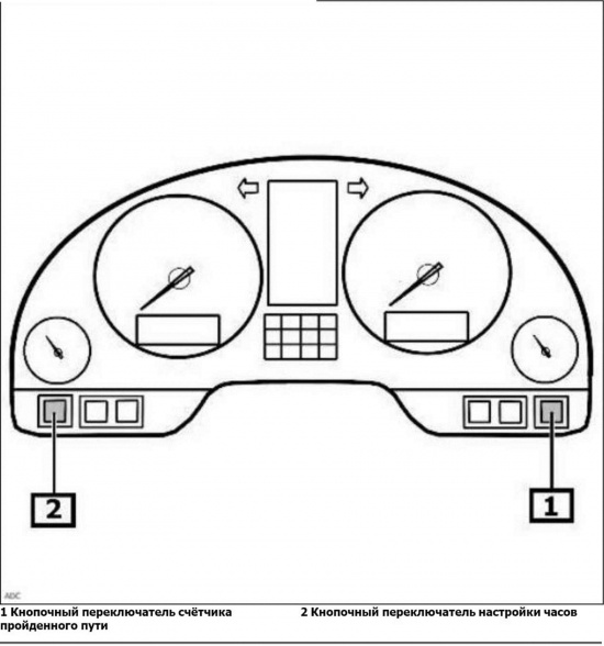

Сброс сервисных интервалов для Audi A8 2000-2002
Для модели AUDI от 2000; А8 (4D2, 4D8); 2.5 TDI
  4. Вновь отпустить кнопку. (1)
  5. На дисплее появляется «SERVICE IN XXX Km» или «SERVICE!».

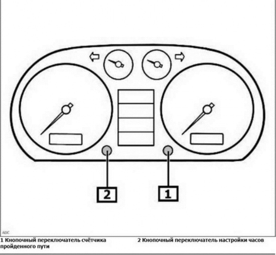

Сброс сервисных интервалов для Audi A6 2000-2005
Для модели AUDI; А6 Avant (4В, С5); 1.8
