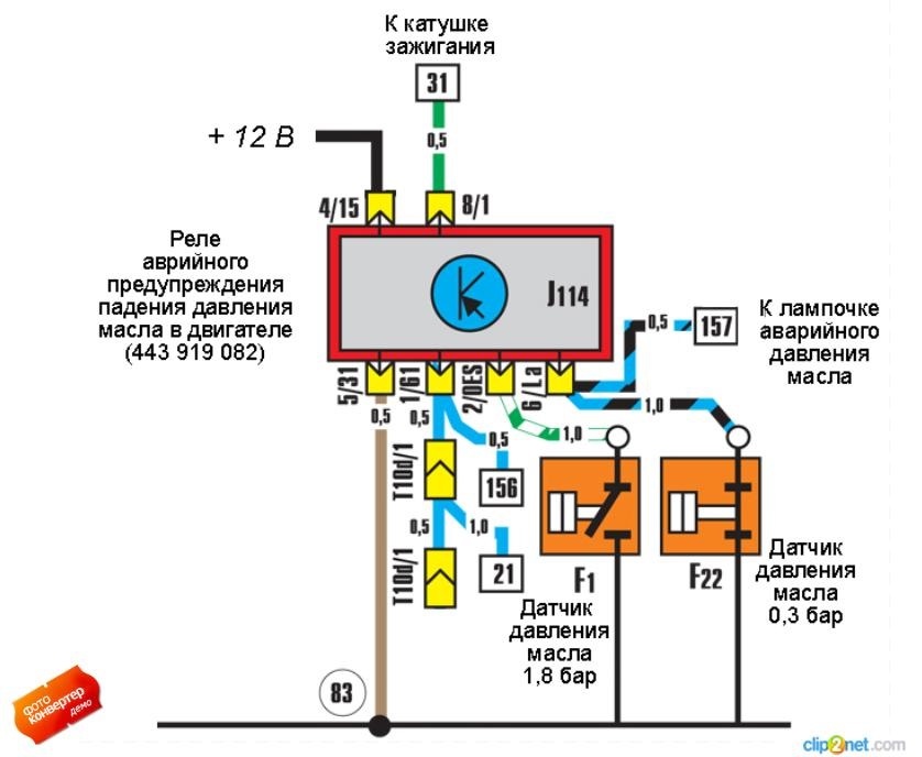

Поменял двигатель на аее там один датчик стоит численного давление на старом было два. Теперь не знаю какой провод подсоеденить ведь у меня их два
06.10.19  |
06.10.19 |
Bula:какой провод подсоеденить Тот что шёл к датчику F22 (смотреть схему)
