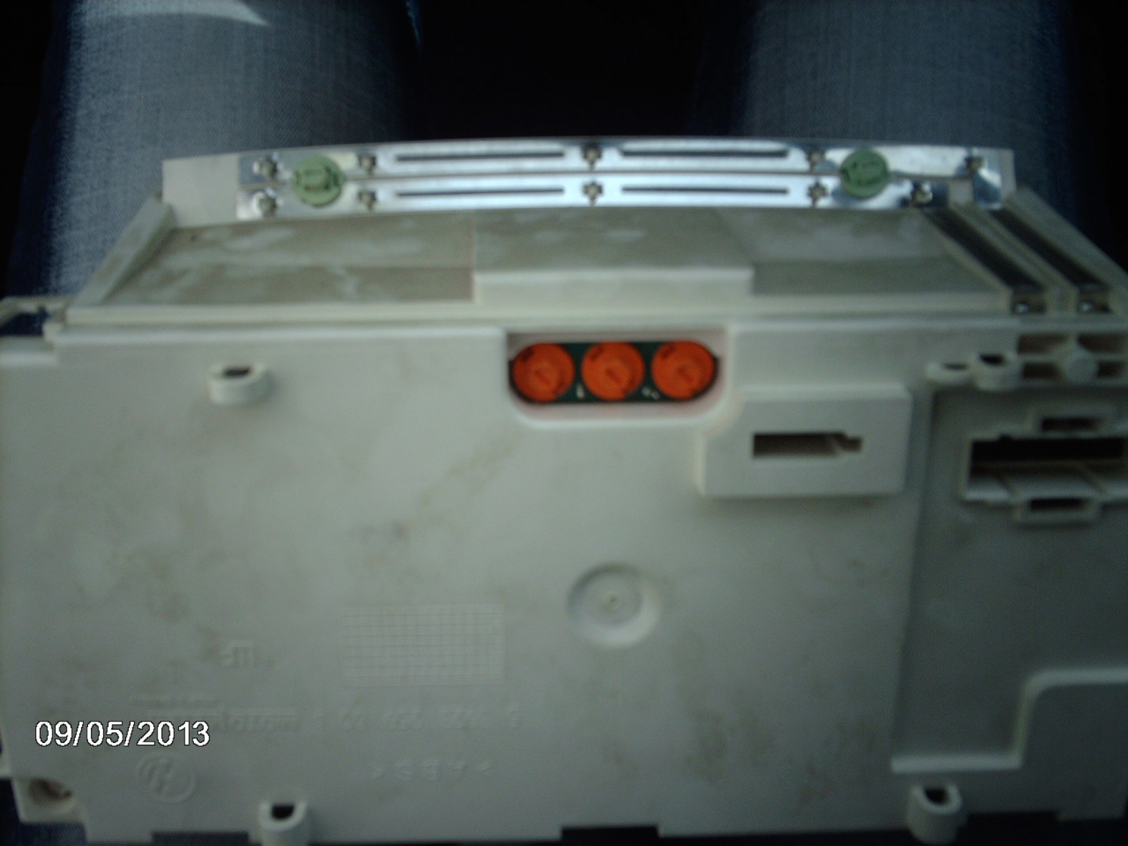

to Messir: сегодня разобрала снова.всё получилось,нашла верхние лампочки,левая постоянно глючит.если долбануть по панели,то загоралась.так всю зиму отъездила.в чём может быть причина глюка?я её сняла,на вид целая...
ещё вопрос(не последний)сверху прикреплена зелёная полоска,поэтому панель горит зелёным цветом.я хочу что-нибудь другое.как лучше сделать?убрать эту полоску и цветную лампу воткнуть или полоска обязательна?

вот моя разобранная красавица......

Olesja: левая постоянно глючит.если долбануть по панели,то загоралась.так всю зиму отъездила.в чём может быть причина глюка?я её сняла,на вид целая... #
Причина не в лампочке, а в плохом контакте. Скорее всего в месте контакта с платой приборки.
Olesja: )сверху прикреплена зелёная полоска,поэтому панель горит зелёным цветом.я хочу что-нибудь другое.как лучше сделать? #
Можно попробовать полоску другого цвета. Она не только дает цвет, но еще и рассеивает сам свет. Без нее будет некрасиво.
Как вариант - это светодиоды с рассеивающим освещением. Их можно подобрать по цвету.

Я ж Вам выше ссылку давал, как правильно вставлять фото. Вы сами можете что-то разглядеть на фото выше?
