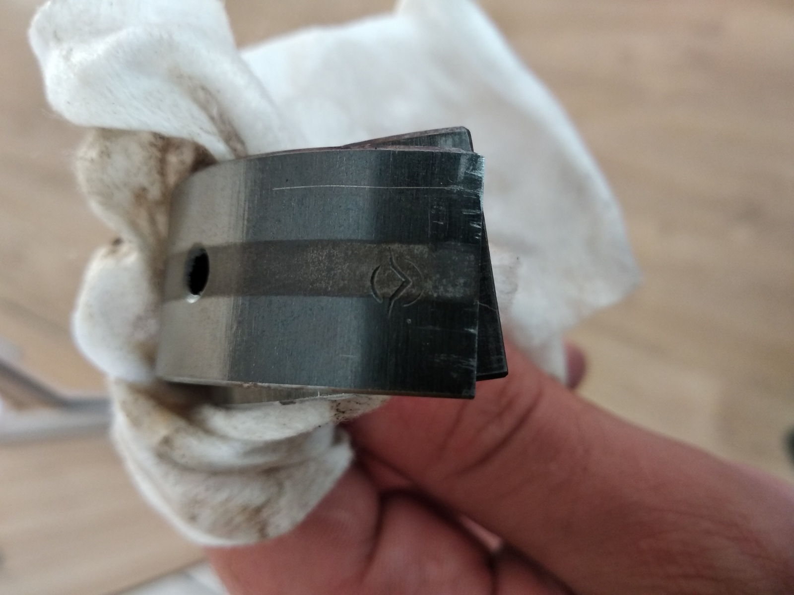

АВТО-Дед, подскажи. Какой это номер вкладышей?!
13.08.18  |
13.08.18 |
Ястреб: АВТО-Дед, подскажи. Какой это номер вкладышей?!
Это не номер. Метится цветом. Если голубая метка на торце, класс А.
И нужно указывать о каком вкладыше речь. Я так понял, что о шатунном.

Здравствуй ещё раз. Это вкладыши на коленвал (шатуны и посадочное на блок). У них метки одинаковые и нет цветности. Они одним цветом. Что с торца что и по гладкой поверхности.

Бывают вкладыши вообще без маркировки и без меток, тогда только микрометр вам в руки.

Спасибо,я уже узнал какой это размер. Это размер нулевой, то есть не разу не шлифовался. Это заводская метка+ их оригинал ваза.
