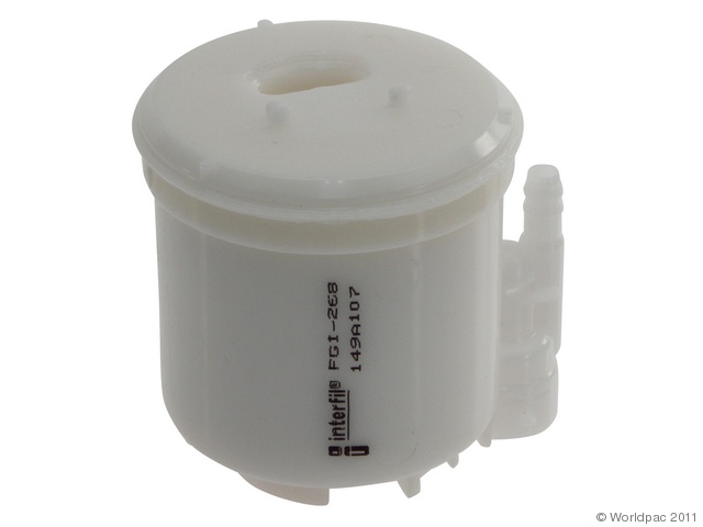

MickZEL: На мой ярис нет оригинального топливного фильтра . #
Топливный фильтр на Yaris такой же, как и на Vitz.
Код детали 23300-23030 (старый ОЕМ) и 23300-23040 (новый). Они взаимозаменяемы.

Эти фильтра на мою модель не подходят .
Вот этот мой . Заказал из штатов .(не оригинал )

Messir: Смотрите здесь. #
Да я уже глянул .Это не мой.
Я выложил фото своего фильтра .
Это касается всех , кто катается на ярисах после 2006 года из америки .

Замена топливного фильтра на Yaris хэтч ,Yaris sedan ( из штатов , канады ).
Сам фильтр в россии не продаётся.Заказывайте через ибэй , или амазон .Фирма и код детали "Beck/Arnley 043008".
Фильтра хватает примерно на 100т.к. (на хорошем бензине)

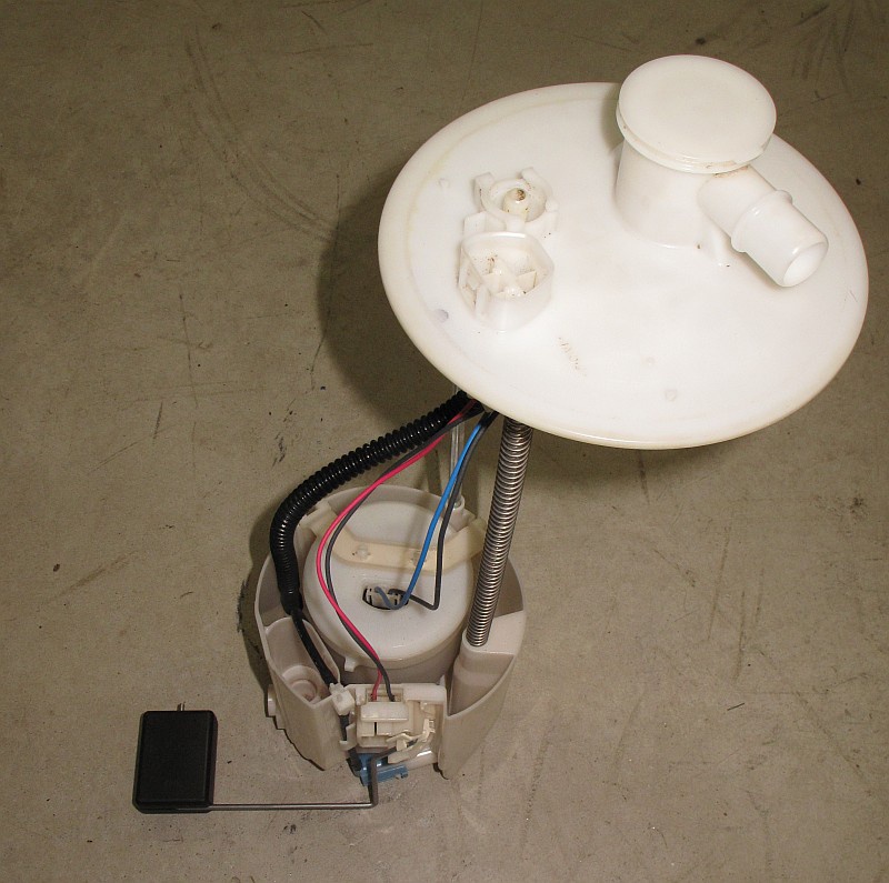

Господа, нужно делать ТО-80, на нем по регламенту нужно менять топливный фильтр.
НО: насколько я понял на экзисте предлагается бензонасос с фильтром в сборе.
Почитал форумы - есть возможность купить фильтр с кодом 23300-23040, но подойдет ли он на мой ярис 2009 года француз, 1.33 литра, бензин?

вот тема по замене https://www.vitz.ru/forums/index.php?showtopic=30932&st=0
я недавно менял , брал Nipparts N1332100 - он без черной трубки - снять эту трубку - гемор !!!! но если следовать инструкциям из темы на витц-форуме - то надо нагревать и будет счастье. Проблема найти фильтр грубой очистки, но говорят на авторынках можно подобрать.

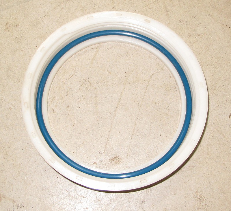

И еще не знаю как у кого, но !!! (я два раза лазил в бак, думал проблема в регуляторе- машина заводилась плохо- трабл был с сигналкой) и каждый раз я МЕНЯЛ резиновое кольцо-прокладку 77169-0D030 , потому что она разбухала и крышку поставить на место было - НЕРЕАЛЬНО !!!!

ту Maxis - достань насос и посмотри , сразу все станет ясно, у моего яриса двс - 2SZFE, и по каталогу покупается только в сборе с насосом, я купил просто фильтр указанный выше и сам поменял не без проблем но все проблемы описал выше
ну или покупай вместе с насосом )))
