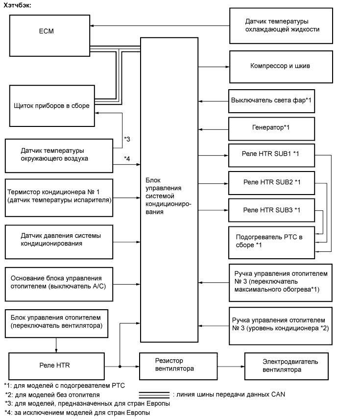

service-men: И еще вопрос,его роль чисто информативная или каким-то образом влияет на работу кондиционера? #
По схеме видно, что он участвует в работе кондиционера. Предохранителя у него нет... этот датчик не запитывается,
только меняет сопротивление от изменения окр воздуха - ЭБУ считывает показания с него.

to D-4D: Машина с французскими корнями и следовательно для стран Европы и ссылка 3" показывает,что с датчика сразу на приборную панель,а вот для остального мира 4" тут уж точно запитана на кондишн.
Я затеялся этой темой,так как решил заправить кондиционер.В прошлом году заправлял,опять не включается,утечек не было,проверяли.Вот,думаю есть ли связь датчика и системы кондиционера.
