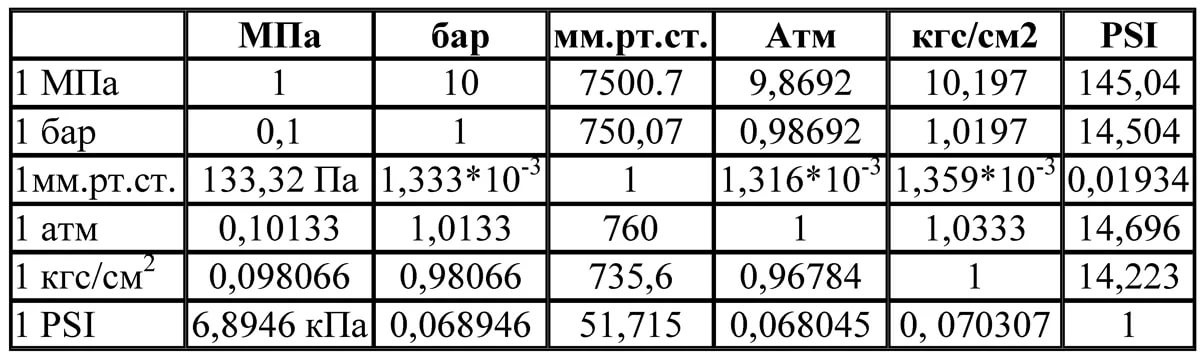

Давление 1.8

Давление 1.8 в чём??

Toyota Yaris хэтчбек ll 1.3 (FRP) Двигатель 2 szfe 1300cc 16-valve dohc efi 2008года выпуска В какой системе измерения мерили давление сейчас затрудняюсь ответить, т.к. бумага с заключением сейчас не у меня.((
