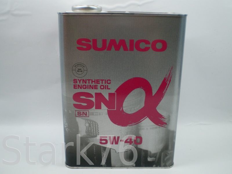

Доброго дня всем. Можно ли для Яриса 1,3 использовать моторное масло Sumiko 5w40? Пробег около 200 тыс. км.

не стоит заморачиваться -можно заливать синтетическое масло 5w-40- а производитель в принципе не важен-если это масло произведено на заводе а не на задворках то по госту они все одинаковые-разный только производитель-я например на все свои 5 тойот заливал Мобил-1 синтетику-менял каждые восемь тысяч с учетом угара в пробках.

Я предыдущие 2 года заливал как написано в инструкции по эксплуатации, там "Тойота мотор 5w30", а теперь их стали к нам возить по 5литров, а в двигатель нужно 3,2 залить, мне и предложили вот это, здесь 4 литра и остаток меньше, сказали, что с мотором ничего не случится, я вот теперь и мучаюсь, правильно ли я сделал)))

ничего страшного-я тоже раньше заливал масло в жестяной банке тойотовское-но Мобил во первых дешевле-наше производство-во вторых из бочки и точно с завода изготовителя-а в третьих сколько надо-столько и нальют.

То есть с мот-ом ничего страшного не случится и переживать не стоит?

конечно не случится-тем более с тойотовским мотором-быстрее проблеммы будут от паленого топлива-я на тойотах езжу с 92 года-на них движки очень терпеливы к русскому разгильдяйству-но 300 т.км выхаживают легко-у меня самый большой пробег на одной из тойот был 530 т.км -была продана но ездит до сих пор без проблем-по крайней мере с движком.
