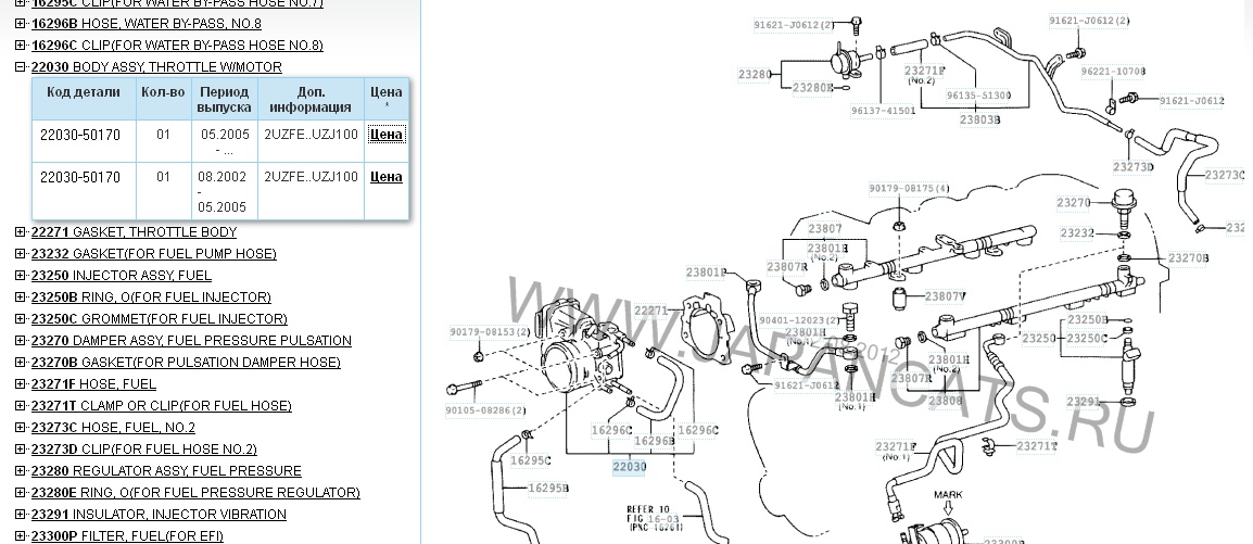

Вчера все-таки добрался до сервиса; вы правы нужно менять блок дроссельной заслонки; расшевелить не получилось; ошибка сбрасывается через сканер и опять всплывает; кстати остальные системы машины в порядке!

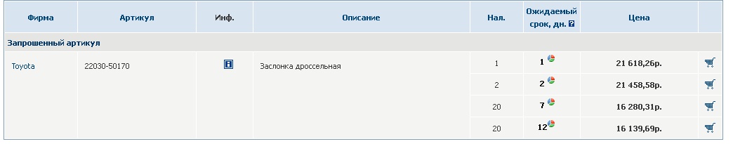

Konst: блок дроссельной заслонки; расшевелить не получилось #
Вряд ли,по пробуйте механическую часть всунуть в керосин(электрич.часть должна быть сухой) на сутки и все раз работается,так как деталька не дешевая.
Около 20000(хотя для электродроселя это не дорого)
