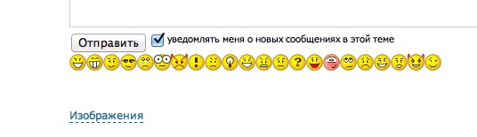

to Ivan86: Внизу под полем написания комментария есть ссылка "изображения", прикрепляйте в ней снимки и загружайте в поле комментария.
02.12.11  |
02.12.11 |
to Ivan86: Либо же так.
