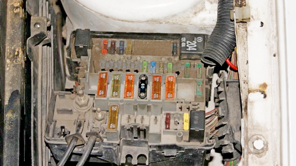

било такое же дело - приехал на обед, а после завести не смог, думал сигналка гючит, но оказалась не она. потом грешил на бензонасос - но и не он тоже(. в итоге нашли проблему - в подкапотном пространстве - под блоком управления двигателем(справа коробочка такая на которой и пишут - магнето-марелли) есть такая маленькая черненькая коробочка, вот она то и окислилась (оболочка была повреждена) и не давала напряжение на бензонасос. после чистка ее - завелся с полпинка.

Как былобы здорово, если фотку бы зазырить этой коробочки магнето марелли

to Magbond:

Cпасибо за фотку. У моего Пежо точь в точь. Ещё раз благодарен.
