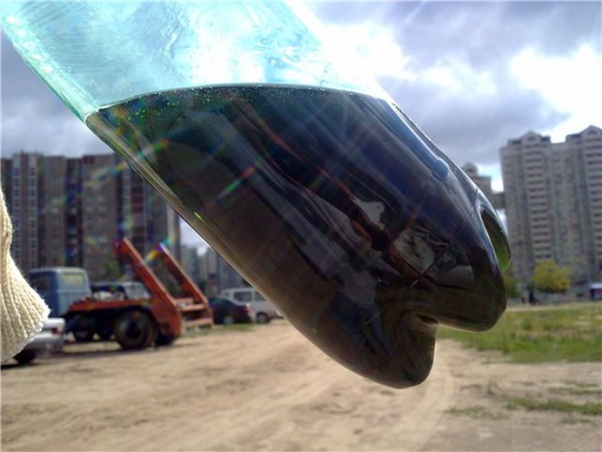

не факт. Плохая жидкость имеет неприятный вонючий запах. У меня на 80 тыс в бачке чистая была, но когда все выкачали - нефть...
