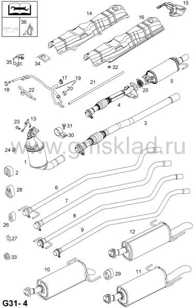

Уважаемый box1273, на Астре 1,3 CDTI катализатора нету, установлен один сажевый фильтр, под салоном стоит резонатор. Кстати катализатор и сажевик немного отличаются составом керамического элемента, а главное отличие в строении. У сажевика соты расположены в шахматном порядке и он не просматривается на просвет, а катализатор имеет множество каналов и напротив просматривается. Это я так уверено утверждаю, т.к. раньше у меня были бензинки и с катализаторами приходилось бороться путем их исключения из состава авто. Трактористом же я стал недавно, теперь постепенно познаю. Кстати доводилось еще бороться с и растущем уровнем масла в двигателе путем замены сальников ТНВД. Машиной в общем доволен, расход радует, вместительная и т.д.

Уважаемый Saneca, перейдите пожалуйста по ссылке и посмотрите элементы под номером 1 и 5

https://gmsklad.ru/catalog/opel/A04-ASTRA-H/1423 (извиняюсь, ссылку вставить не получилось)

to box1273: Мне самому стало интересно и дабы не дискутировать в пустую как-нибудь на досуге попробую снять элемент под номером 5 и посмотреть ему в глаза. Обязательно отпишусь.

to Saneca: Пробуйте только после соберите все правильно, будем ждать.

Кто-нибудь поясните товарищу где находится сажевый фильтр чтоб не мучил свой автомобиль

Доброго времени суток!!! Разобрал-таки свой авто и я был прав на рисунке №1-это сажевый филитр,а №5-резонатор. Вот поучительные ссылки ссылки https://auto-know-how.ru/?p=4484 и https://expert.autocom.kiev.ua/kbase/c5/id361 именно такой керамический элемент установлен в банке №1. Желаю удачи в дальнейших рассуждениях!
