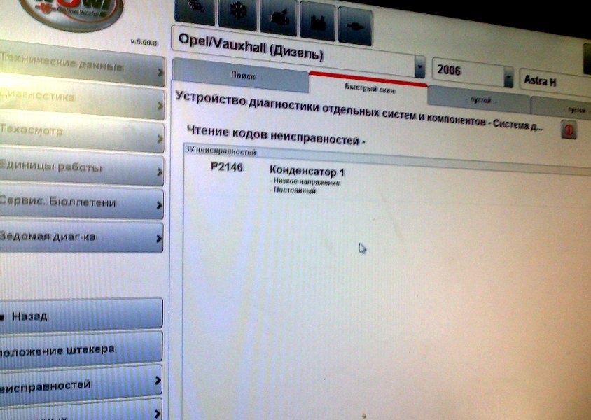

Здравия всем. Огромная просьба подскажите с чего начинать и что делать. Опель Астра 2006 г.1,3 СDTI. Вдруг стала плохо работать в пути . Стала троить, дымить. загорелась машинка с ключиком. но иногда на пол минуты работа нормализуется машинка гаснет, а затем снова появляется и работает плохо. Компьютерная диагностика показывает вот эту ошибку на фото:
20.11.16  |
20.11.16 |
to Костин:
Это ошибка "говорит" о том, что у вас стоят пьезоэлектрические форсунки и проблема в самих форсунках или в их драйвере.

Авто(дед): to Костин:
Это ошибка "говорит" о том, что у вас стоят пьезоэлектрические форсунки и проблема в самих форсунках или в их драйвере. #
Спасибо за внимание к теме. Дело в том, что диагностика форсунок проведена и по заключению они хорошие. А вот, что такое их драйвер не знаю. Поясните пожалуйста. С уважением Костин.
21.11.16  |
21.11.16 |
Костин: А вот, что такое их драйвер не знаю. Поясните пожалуйста. С уважением Костин.
Эти форсунки питаются повышенным напряжением от 80-ти до 200-т вольт. Поэтому в выходном каскаде блока управления и применяются устройства, согласующие блок управления с высоким входным сопротивлением форсунок.
